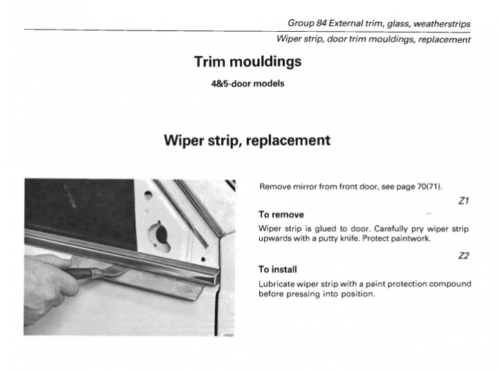

Beantwoord door noppen20 in topic Er zal uiteraard wel weer wat
Er zal uiteraard wel weer wat verschil in type, jaar en uitvoering zitten. Maar volgens Volvo zelf zijn gelijmd.
Zie bijgevoegde foto, en als die niet werkt; hier de link: volvo700vereniging.nl/sites/default/publ...20trim%20removal.png
Bijlage Door trim removal.png niet gevonden

Beantwoord door Willem van Strik (GAST) in topic Heb ik bij demonteren van de
Heb ik bij demonteren van de 1995 960 bepaald niets van gemerkt. Als het gelijmd zit, dan eerder met een flexibele kit dan een echte lijm.

Beantwoord door V700 register in topic 740/ 940
Hier ook bij 740/940 er af gewipt met zo n kunstof spatel er onder

Beantwoord door Peter Beezemer in topic Putty Knife
Lees ik als aanbevolen gereedschap.
Stopverfmes dus.
Stopverfmes dus.

Beantwoord door Willem van Strik (GAST) in topic Of trim-verwijder spatels.
Of trim-verwijder spatels. Daar heb ik een flinke set van, was niet duur op een beurs en helpen geweldig bij het netjes verwijderen.
