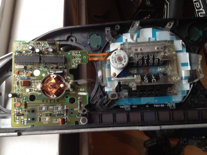

Bij de 96er teller heb ik de stand vrij gemakkelijk verdraaid.
Op het plaatje snelheidsmeter gedemonteerd zie je het as-je van de blokkeerwieltjes naar rechts getrokken. Dan kun je de radertjes makkelijk verdraaien. De wieltjes er weer aanrijgen is een precies werkje, waarbij je moet opletten dat de getallen weer recht in het venster komen te staan. Na enige oefening lukt dat prima.
Bij de 91er teller kreeg ik het as-je niet makkelijk opzij geschoven. Bovendien zit er een ander klemveertje op welke je er denk ik niet zonder wat te breken af krijgt. De stand hoef ik niet te wijzigen, daarom maar niet verder gegaan.
Wel heb ik er 2 andere condensatoren in gezet. 2 complete setjes keurig opgestuurd door van Schoor Elektronica. Teller moet ik nog even testen en ijken.
Wil je je eigen km-stand behouden dan is het ook mogelijk het bovenstuk van een andere teller met de spoelen en elektronica erin te nemen en deze op het onderstuk met je eigen kmstand te zetten.

Na vervanging van de 4 condensatoren van de 91er teller gaat de meter nog steeds niet boven de 80.
De 96er en de 97er teller doen het prima in de auto.
Dat wordt dus de vervanger.
