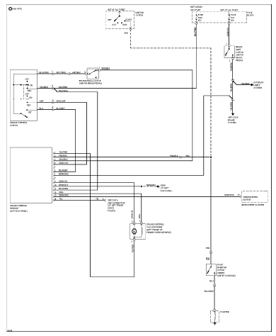

Hallo
We hebben op de VKB een C.C gescoord .Deze komt uit een 940 van 1994.
Nu mag ik deze cruice control inbouwen bij Zoeperd de Volvo 760 GLE Bross V6 van de jongste zoon.
Wie kan mij een Elektrisch schema toesturen zodat ik aan de slag kan gaan .
Het schema van de 760 uitvoering uit 82/83 heb ik zelf al zodat ik kan gaan vergelijken. Slurpje heeft ook al een C C en ik heb deze jaren geleden succes vol ingebouwd.En heb er tot heden veel gemak van .
Het benzine verbruik is drastisch afgenomen hierdoor ( who ha ha ha,..... neem dit laatste niet al te serieus)

Hallo Henk
Het schema zou op de site moeten staan.

volvo700vereniging.nl/sites/default/publ...2014-polige%20cc.jpg
kan hier niets van maken ligt dat aan mijn computer

Grieks of chinees denk ik? Of de resolutie van het plaatsje is in de loop der tijden door migreren van het forum en/of maar vaak genoeg kopiëren van het plaatje niet meer wat het is geweest.
volvo700vereniging.nl/node/15193
volvo700vereniging.nl/node/20770
Hier het schema leesbaar.

T,is niet zo moeilijk allemaal gelukkig.
De gever van de snelheidsmeter hebben ze een andere kleur gegeven .En de plus van de zekering moet naar zekering 11 .Ik zit alleen met de startblokkering . deze c.c set komt uit een automaat en komt in een handbak M46 .Zoek daarom nog een pedaal- schakelaar ( kom er nu 1 te kort ) maar dat gaat ook wel goed komen .
Bedankt allemaal zo ver .....
