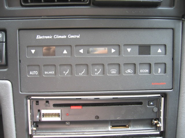

@Mathy, sorry dat had ik erbij moeten zetten. Ik wist niet dat er ook nog een twee-knoppen variant was. Ik heb zo'n "fancy" touchpanel. Zie hier in een oudere thread:
volvo700vereniging.nl/electro/945-ecc-au...-vervangen-repareren
