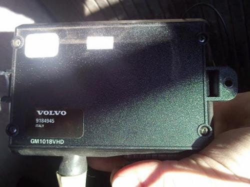

Het Euro-alarm is een door Volvo gelabeld Scorpion alarm en in de tweede helft van de jaren 90 door Volvo Nederland geintroduceerd omdat het Volvo Guard alarm door veel verzekeringsmaatschappijen niet meer werd geaccepteerd. Het Volvo Guard I en II alarm is inderdaad behoorlijk suf omdat het door het wegnemen van een zekering overbrugd kan worden.
Het Euro-alarm onderbreekt zowel de startmotor als de voeding vanaf het brandstofpomprelais naar de brandstofpomp.
Achter het dashboard kastje zit een dubbele connector waar het euroalarm op is aangesloten. Als je deze stekker loshaalt en contact 50e-50f overbrugt doet je startmotor het weer. Als je deze dikke kabel terug volgt vind je vanzelf het alarmkastje onder de schopplaat aan de bestuurderszijde.
<img alt="" src=" volvo700vereniging.nl/sites/default/publ.../user2659/alarm2.jpg " style="width: 500px; height: 375px;" />
Vanaf dit kastje gaan twee zwarte draden naar de dikke kabelboom die links tegen het schutbord naar beneden gaat. In deze kabelboom zit een wat dikkere roze draad die vanaf het brandstofpomp relais naar de brandstofpomp loopt. Bij installatie van het euroalarm is deze roze draad doorgeknipt en via de twee zwarte draden naar het euroalarm geleid zodat de brandstoftoevoer onderbroken kan worden. Als je deze roze draad weer herstelt heb je het alarm dus niet meer nodig.
Een aftermarket afstandsbediening kan je eenvoudig aansluitinge op de al genoemde connector achter het dashboard kastje.
Piet

Ik heb de schopplaat onder het stuur verwijderd. Daar was het alarm kastje gemonteerd. Precies hetzelfde kastje als op de foto van Piet.
De drie stekkertjes uit het alarmkastje gehaald en het kastje verwijderd.
10 minuten werk en nu heb ik enkel centrale portier vergrendeling zonder afstandbediening (ik had natuurlijk de startonderbreker in het verleden al onschadelijk gemaakt).
