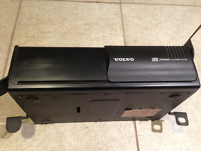

Sinds kort werkt mijn 10-cd wisselaar (Volvo 9488926-1) niet meer in mijn 1996 Volvo 960. Ik kwam er achter toen ik de CD cassette wilde wisselen. het apparaat reageerde niet meer op de eject knop
Ik heb ontdekt dat er geen stroom naar het apparaat gaat. Het gaat om een groen/rode draad die uit de kabelbundel komt, ik kan er geen stroom op meten.
Voorts meen ik te weten dat het hier om een constante stroomtoevoer gaat, ik kon immers in het verleden de cassette wisselen zonder dat ik hiervoor het contact aan hoefde te zetten.
Volledigheidshalve not het volgende: er loopt een voedingsdraad naar de wisselaar en een besturingskabel vanuit de radio.

Misschien heb ik de vorige keer te snel gereageerd ... In een 960 1996 (960-2) zit natuurlijk een Volvo radio die wel een 10 CD speler kan aankan.<img height="300" id="irc_mi" src="
ap3.aucfan.com/sekaimon/thumb_nail/20130904/251304257842.jpg
" style="margin-top: 102px;" width="400" />
De voedingskabel die loopt vanaf de (omgeving van de) radio naar de wisselaar.

Je kunt het op het plaatje wel zien denk ik (helemaal links staat CD eronder voor de audio). Deze is voor de aansturing
Ik kan me herinneren dat er ook een aansluiting uit de kabelboom van de auto komt die in de voedingskabel steekt die aan de aanstruingskabel vastgemaakt zit of daar direct naast loopt.
Het zou kunnen dat die losgeraakt is.
