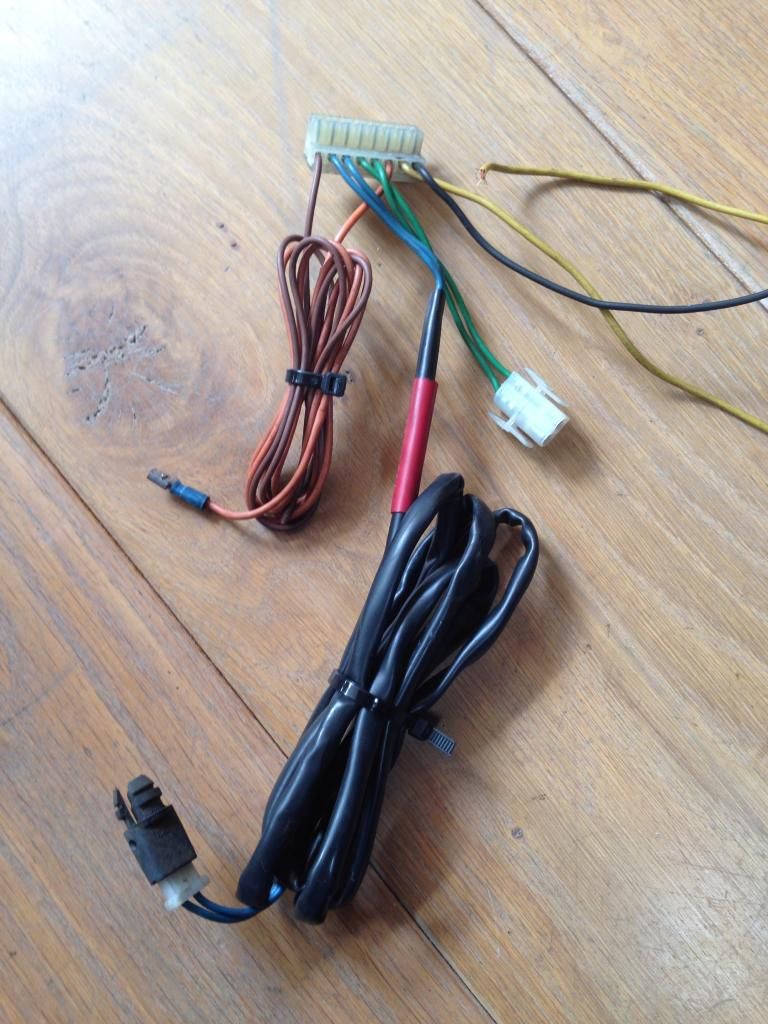

Bedoel je deze kabelboom? Ik heb er eentje, maar die is voor gebruik met binnen en buiten temp sensor:
Edit: probeer ook eens of de connector van de binnenverlichting (boven) past ...
<img src=" i1094.photobucket.com/albums/i456/Jerry_...94BE_zpsgdvtp5u4.jpg " width="768" height="1024" />

Dat is hem! Die zoek ik. Zo te zien kan je dan ook meteen de binnentemperatuur meten. Wat is het nummer op de kabelboom?
Hij past overigens ook op de achterkant van een VDO tellerbak links onderin heb ik gemerkt (is ook een 8-pins).
