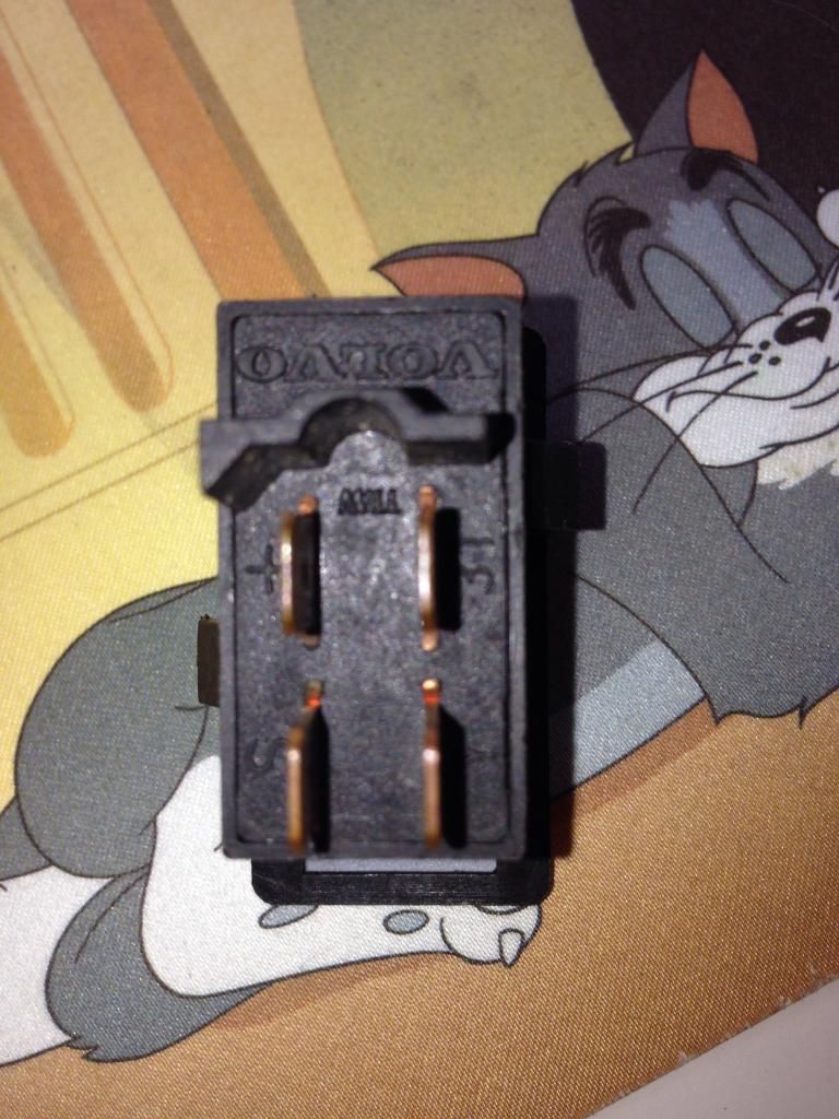

@Mathy (of anderen): Al een schema gevonden?
Ik heb wel een schakelaar gevonden met TAXI erop en dit is een foto van de achterkant:
Aansluitingen zijn:
S: Is meen ik contactslot (niet standaard aangesloten - zie ding dong discussie)
31: ...
Y: ...
<img src=" i1094.photobucket.com/albums/i456/Jerry_...E544_zpsljeof2dd.jpg " width="768" height="1024" />
Aansluitingen zijn:
31: ...
Y: ...

Hallo Jerry
Nee, nog niks gevonden, maar ook niet gezocht, moet ik toegeven.
31 is massa.
+ zou geschakelde plus kunnen zijn volgens mijn oude Boschboekje. Daarin staan allerhande verklaringen voor Y, waarvan de meeste weinig tot geen relatie hebben met de binnenverlichting. Maar er staan wat schema's in, waarop de relais allemaal een nummer hebben dat met een Y begint. Dat lijkt me redelijk logisch, want ergens moet of een relais of de binnenverlichting aangesloten worden op de schakelaar uit de foto. Wat ik mis is de aansluiting voor de deurschakelaar die normaal de binnenverlichting bedient.
Meet eens door wat er verbonden en verbroken wordt in de verschillende standen (2 of 3?) van de schakelaar.
31 is massa.
