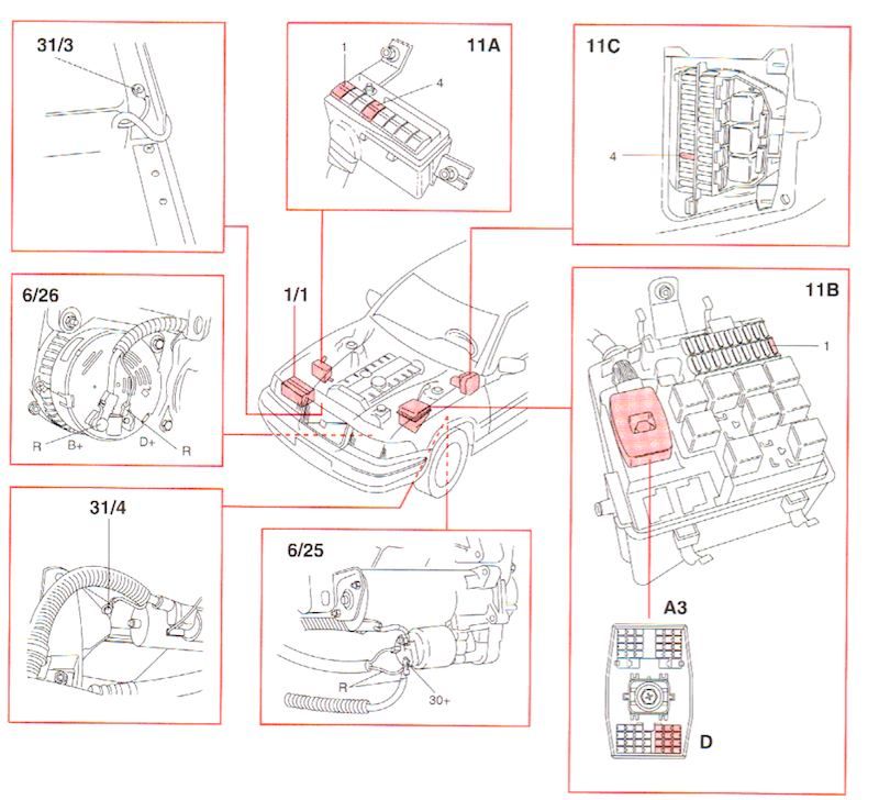

Hierbij een plaatje:
<img src=" i1274.photobucket.com/albums/y435/DaDree...n960_zpse056fb64.jpg " alt="Zekeringen 960" title="Zekeringen 960" width="800" height="728" />
11A: de acht hoofdzekeringen11B: blok met zekeringen en relais onder de motorkap11C: steekveldje met zekeringen en de drie 'Piet'-relais
1/1: de accu
Helaas ontbreekt hier de relaisbak achter de radio. Als je ee dubbeldin radio/navigatie hebt, is dat de makkelijkste manier om erbij te komen, en anders dus via de schopplaat zoals ik boven beschreef.
1/1: de accu
