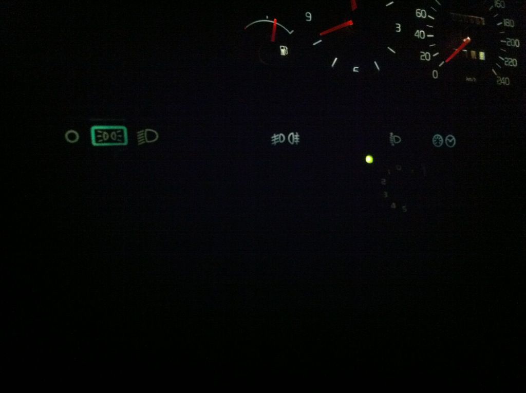

19-03-2013 23:08 #1383618
Beantwoord door V700 register in topic lampjes
<img src="
i160.photobucket.com/albums/t170/aandrie...file_zps3aec2894.jpg
" width="1024" height="765" />

Daar waar jou ledje brand zitten als het goed is 2 schakelaars, 1 van de mistlamp achter en 1 van je breedstalers voor. ik zie bij jou geen symbooltjes die verlicht worden. Dan helemaal links is dat van de draaischakelaar van je dimlicht??

Dat hoort inderdaat verlicht te zijn dmv de verdeel strip zoals Arjan het aangeeft, Dat groene is van zijn Gas instelatie.De verlichting keuze behoort ook verlicht te zijn echter de draaiknop is weer niet verlicht.
Waar jij het ook over hebt met de verlichting in de schakelaars dat klopt daar zit ook een lampje in die oplicht als jij hem inschakeld,
Groen voor de mistlampen voor,Rood voor de mistlampen achter,Blauw voor de verstralers,Oranje voor de achterruit verwarming,En oranje voor de elctrice spiegelverwarming,En wit/geel verlicht continu van de verlichtings dimmer schakelaar.
Tom.
Tom.

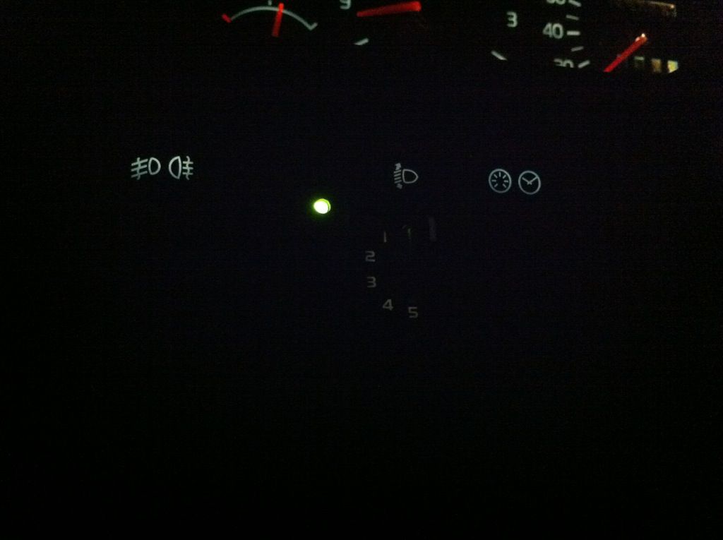

19-03-2013 23:51 #1383627
Beantwoord door V700 register in topic Bij een 1992 940 is het
Bij een 1992 940 is het mistlicht voor en achter geschakeld met 1 knopje.
Dat is het knopje met de 2 lampjes er boven.
1 keer indrukken is mistlicht voor, nog een keer (dieper) indrukken is voor en achter.
Daarnaast zit de lichtschakelaar voor het gewone licht, die valt buiten de foto.
Bij een latere 940 zitten er meen ik aparte schakelaars voor de mistlamp achter en de mistlampen voor.

19-03-2013 23:55 #1383632
Beantwoord door V700 register in topic met lichtschakelaar
<img src="
i160.photobucket.com/albums/t170/aandrie...file_zpsbb67e16a.jpg
