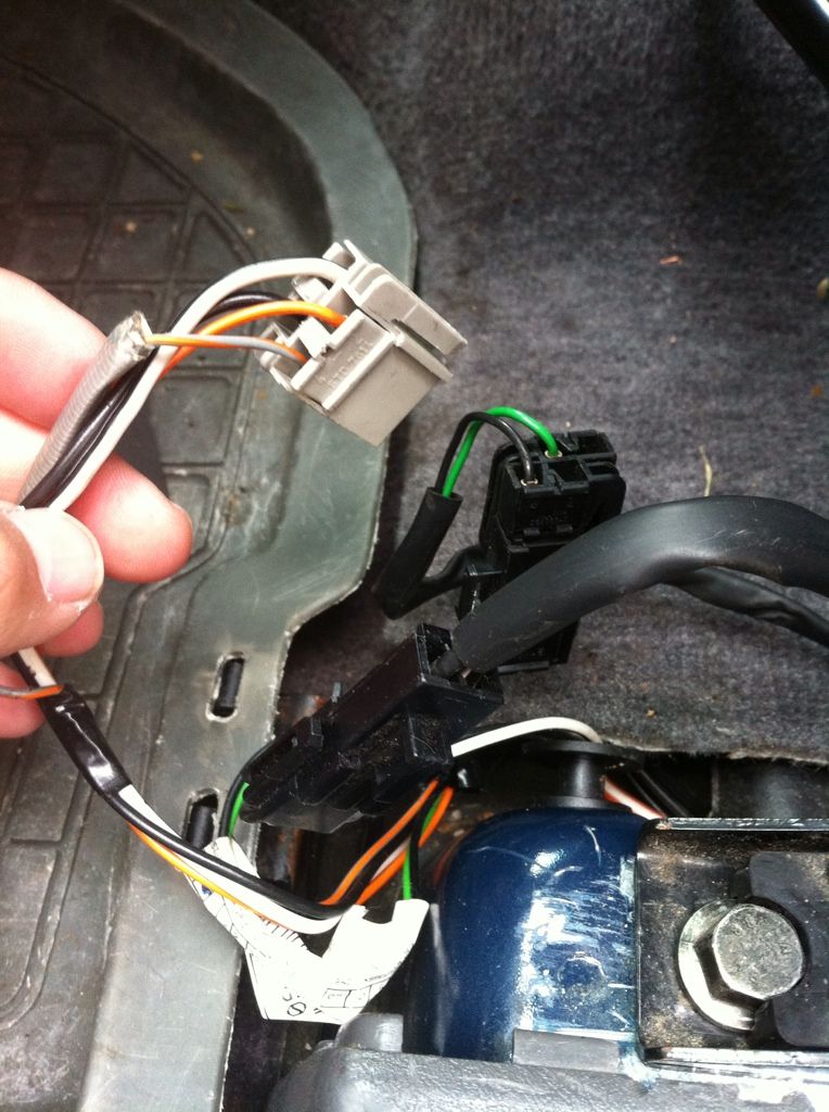

20-09-2012 18:27 #1368561
Beantwoord door V700 register in topic Toch.. en VADIS info
Ik heb inmiddels een 960'er electrisch bediende stoel gekregen.
Met ware doodsverachting
het kapje van de stoel losgemaakt om te zien wat er voor kabels/stekers lopen. Kleuren een beetje lastig te zien in het schemer, en zeker als je kleurendoof bent. (Mijn 945 is uit juni 1995 en is ook nog MY1995..) Ga ik morgen nog even verder naar kijken maar er liggen twee kabels/stekers die beiden gebruikt worden door iets anders. Een setje wat dunnere kabeltjes en een wat dikkere, ik denk wit en zwart.
Info uit Vadis zou wel fijn zijn!
Dank voor hulp, medeleven en t.z.t. meelachen!
21-09-2012 08:54 #1368597
Met Haynes kom ik ook niet veel verder![:( :(]()
JohnPeter (JP) Elverding -lid 700 -Blauwe Geweldenaar 945 aut. Bj 95 lpt aut, lpg, polar875.000 en alweer meer.
Beantwoord door V700 register in topic plaatje? Beschrijving?
Ik bedoel dus niet het kabelboom nummer maar meer de kleuren daarvan. Ik ga straks "inventariseren".JP Elverding schreef : Info uit Vadis zou wel fijn zijn!

21-09-2012 09:33 #1368600
door Jerry Stam (GAST)
Beantwoord door Jerry Stam (GAST) in topic De bron
JP,
De witte stekker moet je hebben voor de motortjes van de stoel
Van de andere twee zwarte stekkers is er eentje voor de gordelverklikker en de ander voor de stoelverwarming (de dikke van de twee). Of net omgekeerd
<img src=" i1094.photobucket.com/albums/i456/Jerry_...D75C_zps5ad6db13.jpg " width="764" height="1024" />
