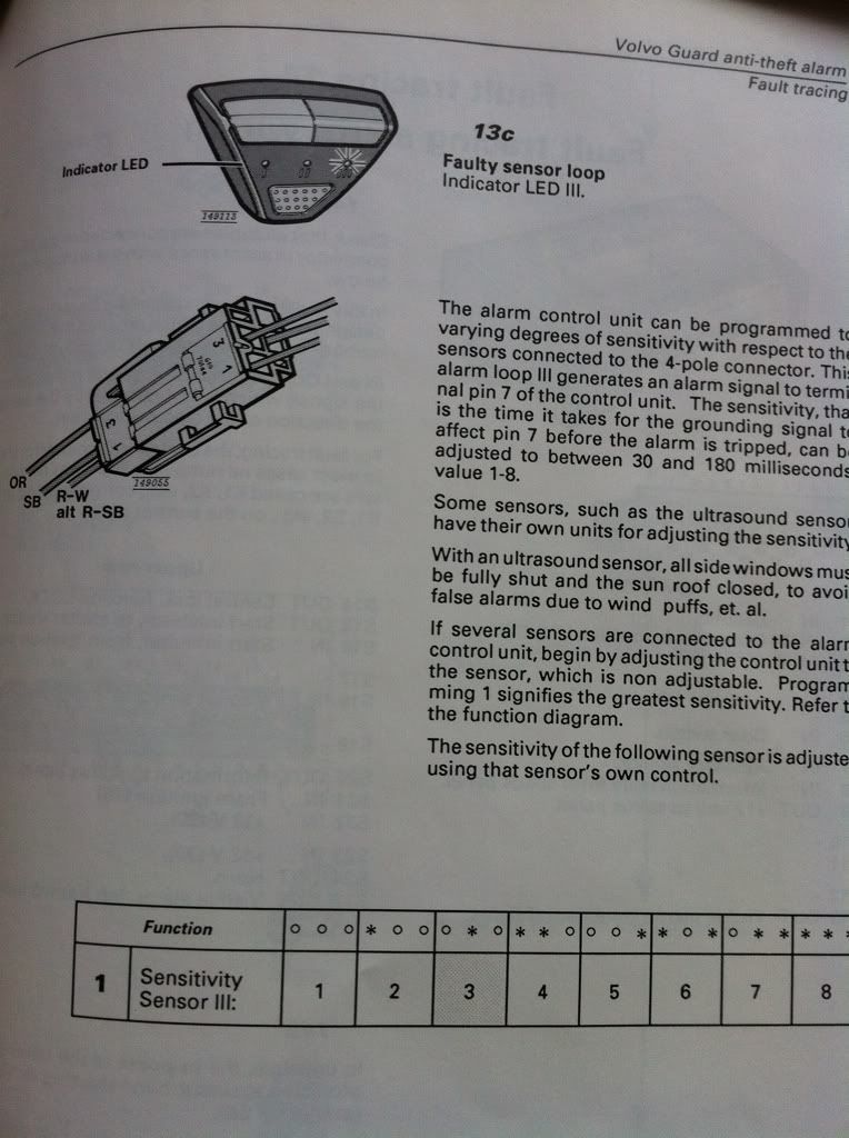

Beantwoord door Jerry Stam (GAST) in topic Led 3
Led 3 zegt het boekje van:
Faulty sensor loop
... this alarm loop 3 generates an alarm signal to terminal pin 7 of the control unit ...
Je kunt blijkbaar de sensitiviteit van de sensoren instellen / bijstellen
<img src=" i1094.photobucket.com/albums/i456/Jerry_utrecht/97eaeb77.jpg " />
Overigens zijn er (om het makkelijk te maken) verschillende versie van Guard 1 (met en zonder control box).
Faulty sensor loop
04-04-2012 22:01 #1354267
Beantwoord door V700 register in topic Geweldig, bedankt voor de
Geweldig, bedankt voor de verduidelijking!
Die control unit, waar vind ik die?
