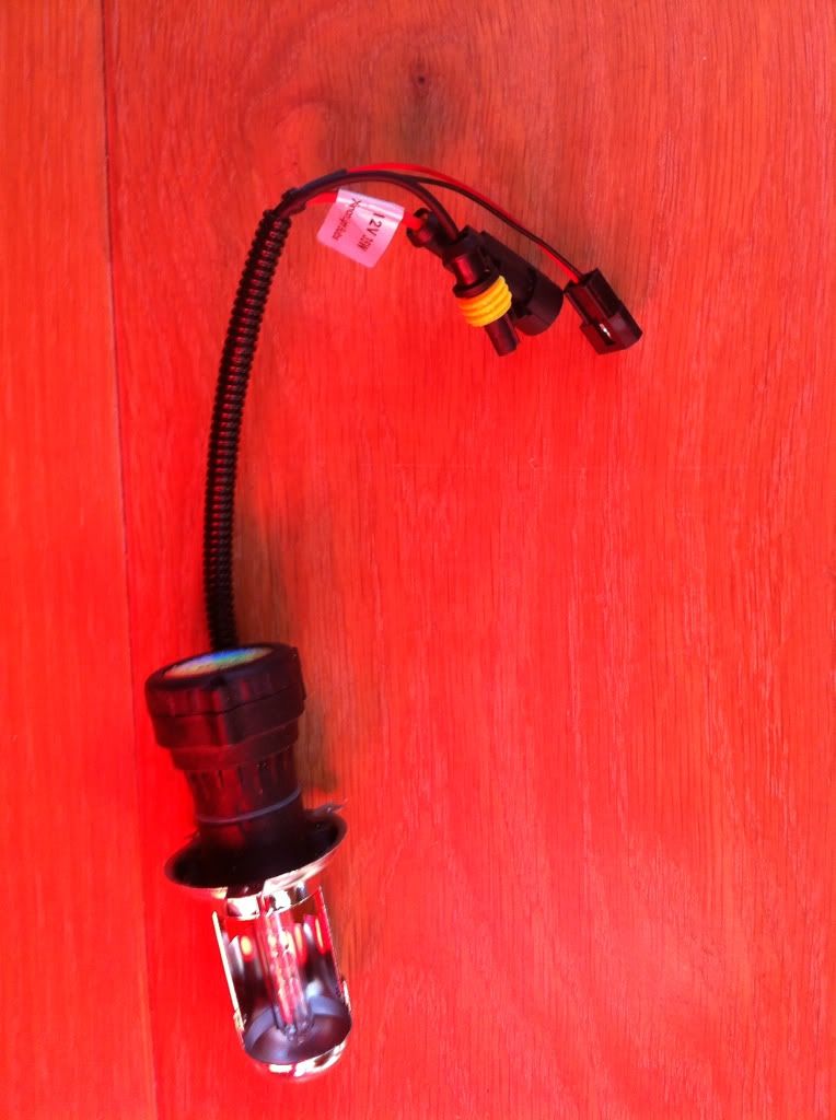

Zo´n lamp kan je gewoon op eBay kopen.
Hier zal vast wel ene hele discussie over ontstaan, maar zoiets als dit
<img src=" i1094.photobucket.com/albums/i456/Jerry_utrecht/e054c816.jpg " width="764" height="1024" />
Is dus een complete b-xenon lamp 4300k voor een 940 koplamp.
Je ziet op de foto´s ook de stekker.
Wat zoiets kost?
Zag net twee met nu kopen in de UK (dus snel in huis) voor 25 euro incl verzenden
Wat zoiets kost?
