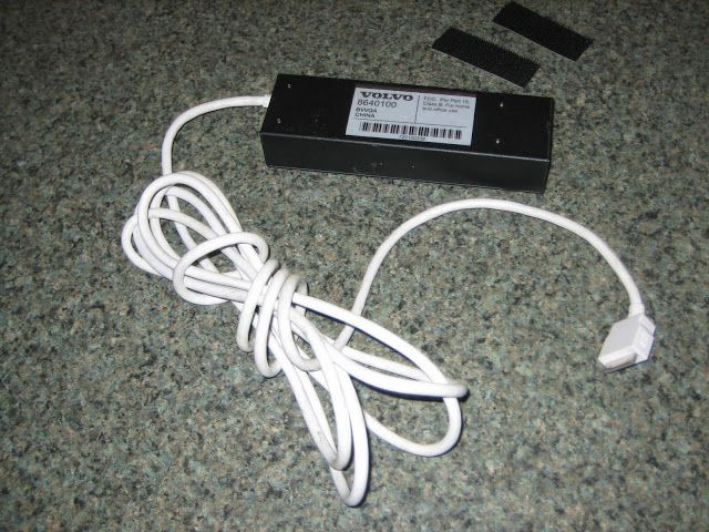

13-05-2014 12:03 #1405410 door Jerry Stam (GAST)
Beantwoord door Jerry Stam (GAST) in topic Of iPod aansluiting: Full circle
En het project is ten einde:
Heb op Marktplaats recent een originele Volvo iPod module gekocht. Die past 1-op-1 in de aansluitingen zoals de 10 CD wisselaar die ook gebruikt zonder verdere aansluitingen. Zoals terecht hierboven al opgemerkt door Piet22. Daarna is je (classic) iPod rechtstreeks vanaf de CT-505 te bedienen:
<img src=" i1094.photobucket.com/albums/i456/Jerry_.../001_zps6fb2c48e.jpg " width="640" height="480" />
<img src=" i1094.photobucket.com/albums/i456/Jerry_...8F0E_zps2scgmxdq.jpg " width="1024" height="768" />
Op naar het volgende projectje
