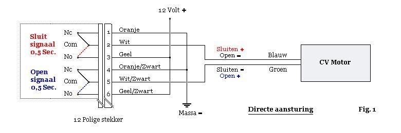

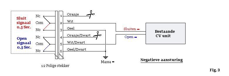

07-12-2010 10:51 #1296869
Beantwoord door V700 register in topic plaatje..
Hoi Gerben,
Alles goed?
Dus dit zou moeten werken?
<img src=" i299.photobucket.com/albums/mm310/spy-europe/Fig1x.jpg " />
Of dus alleen Oranje en Oranje zwart op de massa aansluiten.
<img src=" i299.photobucket.com/albums/mm310/spy-europe/Fig3.jpg " />
groeten Ad
Alles goed?
groeten Ad

07-12-2010 11:00 #1296874
door Gerben Mol
Beantwoord door Gerben Mol in topic Onderwerp veld is verplicht.
Hoi Ad,
Met mij is alles goed!
Hoe is het daar?
De bovenste zou moeten werken
Mocht hij verkeerd om werken, dus opslot drukken op de AB maar de wagen gaat van slot , dan ff de kabels richting CV motor omdraaien en dan zou het goed moeten zijn.
Henk, nee het setje stuurt een + - of -+ naar de CV motor in de bestuurdersdeur die vervolgens een + of - naar het relais stuurt, die de andere deuren van + of - voorziet
Groeten,
Gerben
Hoe is het daar?
Groeten,
Gerben
07-12-2010 11:06 #1296875
Beantwoord door V700 register in topic 5 draads motortje
Heren,
Hier alles goed,
Maar nu heb ik een 5 draadsmotortje in mijn bestuurdersdeur.
gaat dan hetzelfde op?
op de set zelf zit ook nog een 12v + draad en een 12v - draad
groeten Ad
Hier alles goed,
groeten Ad

07-12-2010 11:21 #1296876
door Gerben Mol
Beantwoord door Gerben Mol in topic 5 draads
Hoi Ad
Mijn uitleg hier boven is met een 5 draads motortje
Dus geen probleem
Groeten,
Gerben
Dus geen probleem
Groeten,
Gerben
