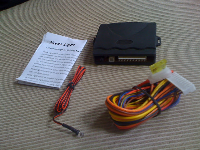

10-08-2010 12:55 #1284397 door V700 register
Beantwoord door V700 register in topic setje
OK, setje van 25 euro is binnen, nu nog inbouwen:
