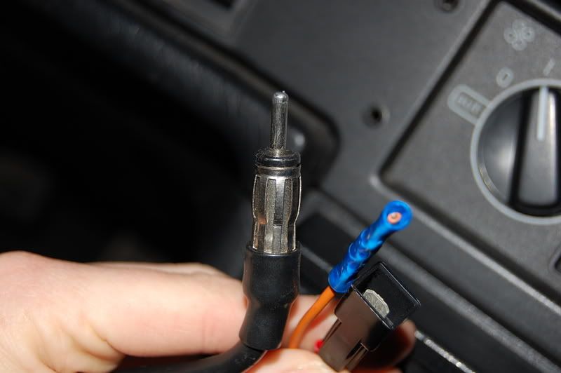

Maar helaas, zelfs met de nieuwe antenne geen radio. Nu heb ik mijn sterio eruit gehaald en ben ik wat gaan pielen aan de antennedraad die vanuit de middenconsole de sterio in gaat, die zwarte met dat metalen puntje. En die soort heel erg. Bij sommige zenders hoor je alleen maar geruis, anderen krijg ik redelijk goed als ik de draad naar links duw daar waar hij de sterio in gaat.
Is nu mijn sterio gewoon overleden (aftermarket, gekocht na aanschaf van mijn auto) of is de antennedraad in de middenconsole op een of andere manier niet goed? Er is niets aan te zien. De metalen kop lijkt gewoon in orde te zijn. Ik heb WD40 gespoten, maar dat maakt geen verschil.

Zit de stekker van de antenne wel strak achterin de radio ? Die horen volgens mij behoorlijk strak erin te zetten en je moet dan redelijk hard trekken om m eruit te krijgen. De reden dat ik dat vraag is dat er geloof ik 2 soorten antenne stekkers zijn die niet even groot zijn. Misschien heb je het grote gat en de kleine stekker ? Er zijn verloopstukjes voor te krijgen.
09-01-2010 16:09 #1260501 door V700 register
Beantwoord door V700 register in topic strrrrrrak
henk 940LPT schreef : Zit de stekker van de antenne wel strak achterin de radio ? Die horen volgens mij behoorlijk strak erin te zetten en je moet dan redelijk hard trekken om m eruit te krijgen. De reden dat ik dat vraag is dat er geloof ik 2 soorten antenne stekkers zijn die niet even groot zijn. Misschien heb je het grote gat en de kleine stekker ? Er zijn verloopstukjes voor te krijgen.
Ik heb wel het idee dat ie er strak in zit. Het ding zelf kan ik verder niet op en neer bewegen. Een afbeelding van internet, toevallig ook een 940 zo te zien :-), zoals ook die van mij eruit ziet.

DIt klinkt als een draadbreuk van de antennedraad in de middenconsole, probleem in de stekker (ik heb al een keer gezien dat de centrale pin terug schoof zodra de stekker in de radio ging) of de connector van de radio. Als je dit zelfde gedrag hebt met een andere radio, dan zou ik de stekker of de kabel verdenken. De stekker is lis verkrijgbaar bij alle automaterialenzaken.
