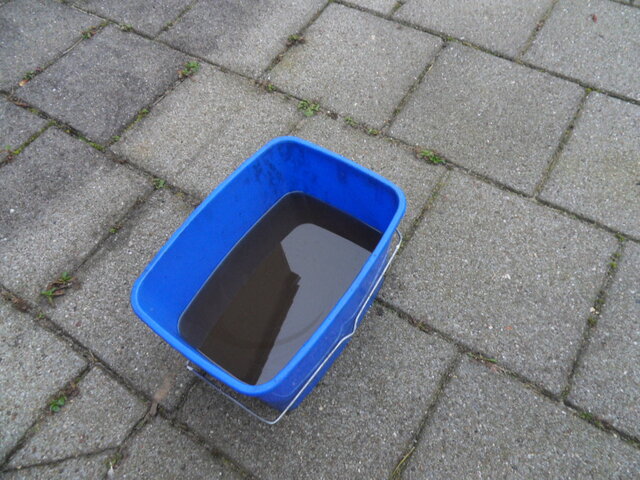

De koelvloeistof zag er overigens zo uit:

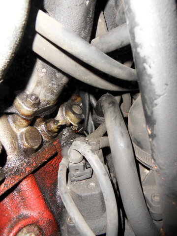

Ik denk dat ik meerdere stukken te vervangen heb. Vanochtend vond ik deze sensor met een isolatieloze kabel.
<img alt="" src=" jan.huijsmans.nu/gif/Auto/Volvo/740-86/s...6.2015-11-02.004.jpg " />

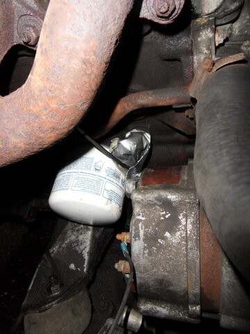

Maar dat bleek 'm niet te zijn (wat doet die dan wel?), de sensor zit bij het oliefilter. De kabel leek een glasvezellamp, met aders alle kanten op. De smerige oplossing was inpakken (boterhamzakje, tie wraps om het een en ander bij elkaar te houden en duct tape voor extra isolatie/bij elkaar houd taken) om de aders bij de metalen delen weg te houden. Dit was het eindresultaat:
<img alt="" src=" jan.huijsmans.nu/gif/Auto/Volvo/740-86/s...6.2015-11-02.002.jpg " />
Smerig, maar werkt lang genoeg om even te kunnen rijden tot zaterdag.
