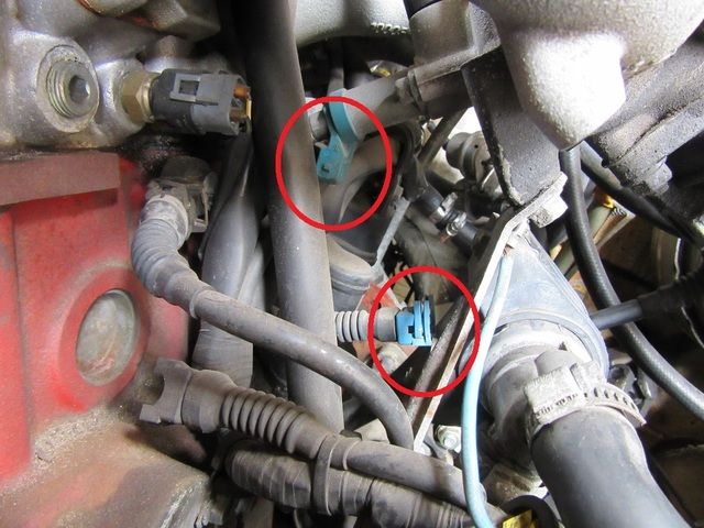

Heb inderdaad bij de 740 (B230F) eens gehad dat de warme motor niet meer wilde aanslaan. Even laten afkoelen en niets meer aan de hand. Dat was toen het witte relais. Sindsdien wil ik er standaard eentje in het dashboardkastje hebben liggen, maar de twee 940's heb ik nog niet zo lang... komende week toch maar even bestellen.
Vanmorgen heb ik de CIS-klep losgehaald, die was keurig schoon. Kan niet anders dan dat 'ie regelmatig onderhouden is. Desondanks toch even gespoeld met wasbenzine en daarna WD40 in gespoten.
Het gasklephuis leek redelijk schoon (ook regelmatig schoongemaakt zo te zien), maar achter de gasklep zat ineens een aangekoekte zwarte smurrie. Dus even een blok hout op het gaspedaal gezet zodat de gasklep helemaal open stond, en fijn met een in wasbenzine gedrenkt doekje alles schoongepoetst.
Verder heb ik eens rondgekeken, maar het ziet er allemaal schoon en droog uit. Vlamdover is ook keurig, alle gaatjes zijn open en er zit geen smurrie aan of onder. Wel zag ik bij het terugzetten van de CIS-klep dat er een stekkertje loshangt. Waar is deze voor? En moet ik 'm aansluiten op de blauwe aansluiting erboven?

Beantwoord door Joost Ruizendaal in topic Deze foto bedoel ik,
Deze foto bedoel ik, kennelijk werkt het plaatsen van foto's op dit forum anders dan op andere fora
i29.photobucket.com/albums/c255/Volvofie...L%20A/IMG_0267_2.jpg
<img src=" i29.photobucket.com/albums/c255/Volvofie...20A/IMG_0267_2.jpg"/ >
25-05-2015 12:42 #1418677
Beantwoord door V700 register in topic Dat is de koudstart injector
Dat is de koudstart injector die moet je wel aansluiten ja ![:-) :-)]()
- Joost Ruizendaal
25-05-2015 13:35 #1418679
Beantwoord door Joost Ruizendaal in topic Kijk, dus toch!
Kijk, dus toch!
Ze hebben lopen rommelen met het verwijderen van de gasinstallatie. De CIS-klep was ook al verplaatst.
Sommige garages...
Ik ga hem direct vastzetten. Dank!
