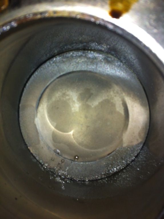

Die zuiger zag er zo uit.
Cilinder wand was nog wel helemaal mooi/niet gekrasd.

Jij zit op1,5 bar, das binnen tolerantie.
Ik zou wel opzoek gaan naar een ander onderblok. Maar dringend actie ondernemen is niet nodig.
De 1,5 bar druk verschil zorgt er ook voor dat ie zo schommelt.
