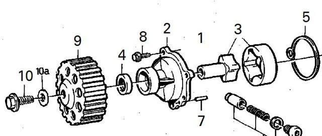

Er staat oa het volgende op:nvliet schreef : Als het goed is staat er in de keerring een nummer
''Volvo 1317767'' en ''FRANCE 3705'', en nog een pijltje voor de draairichting en nog iets...
Maar anders ga ik inderdaad naar het revisiebedrijf met de keerring, of naar de groothandel. Als jij zegt dat ze het dan kunnen regelen zou dat geweldig zijn!
Ondanks het feit dat ik een volvo nummer heb kan de dealer het niet leveren... even om misverstanden te voorkomen
Moet je trouwens ook niet de druk weten die achter de keerring heerst? Iets van 6 bar max?

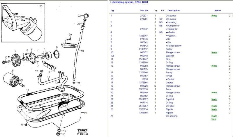

- Marco
Ik ga morgenvroeg proberen de set te bestellen, en dan zien we wel wat we binnenkrijgen, maar ik vermoed precies wat ik nodig heb!
Bedankt! en gegroet,
Philip
vanochtend de betreffende pakkingset bestel, we wachten het af..
