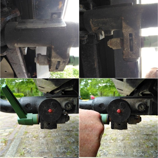

940 (1997) overgenomen, nu alles aan het nalopen...
Op bijgaande foto's de afneembare trekhaak. Een stofkapje heb ik verwijderd.
De groene handgreep kan ik naar me toe trekken en dan tot de aanslag (?) draaien, maar verder komt er niet veel beweging in.
Ik zie dat rode knopje een paar mm naar buiten komen en er is dat witte kunststof boutje waar ik nog geen kracht op zette...
Heeft iemand een idee hoe ik hem los kan nemen?

Beantwoord door Reinier Verbeek in topic zit er geen slot?
rechts van de cirkel met het rode pinnetje, lijkt mij een slot te zien. Afneembare zaken op een auto zitten vaak vast met een slot, anders worden het kringloopzaken die iemand voor oud ijzer in gaat leveren? Of dat zelfs de aanhanger met de trekhaak gaat kringlopen. Al dan niet in zijn eentje, of achter de auto van iemand anders.

Een logische gedachte, maar het is van wit kunststof... én ik heb geen sleutel.
Als het tegenzit heb ik dus een niet-afneembare trekhaak.
Ik ga kijken of ik meer van dat witte kunststof dingetje te weten kan komen - nu leek het me een opening voor een schroevendraaier, maar ik wil daar niet tevéél kracht op zetten.

Die krengen zitten wel vaker vast.
Gelukkig is een trekhaak bijzonder solide gebouwd, en krijg je hem vaak los door een paar tikken met de hamer te geven (nadat je de hendel omgehaald hebt uiteraard)
Voor wat inspiratie:
volvo700vereniging.nl/node/42068
Let wel op, er bestaan verschillende uitvoeringen (kwartslag draaien, recht naar achter trekken, met slot, zonder slot etc...)

Beantwoord door noppen20 in topic Ik gok dat de posts van Andre
Ik gok dat de posts van Andre Swart met name relevant zijn voor jou verhaal.
volvo700vereniging.nl/comment/287326#comment-287326
volvo700vereniging.nl/comment/287407#comment-287407
Die heeft het ook over een "schroef" achter de rode pin.
Maar belangrijker, als ik het zo lees dan moet de groene hendel nog verder gedraaid worden. Op de 3-uur stand krijg je weerstand, maar moet uiteindelijk in de 5-uur positie komen met wat wrikken en de nodige kruipolie.
