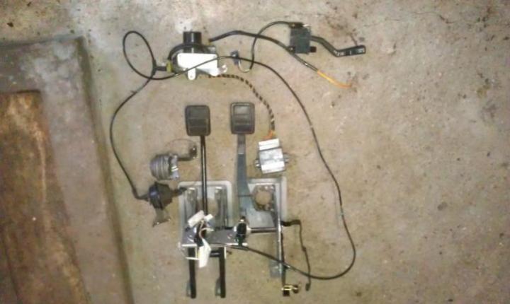

Ik heb al een keer of 3 cruise control ingebouwd in latere 940's. Als je een specifieke vraag hebt, laat het gewoon ook hier even weten. Het is niet heel erg lastig. Het enige lastigere is dat als je een handgeschakelde 940 hebt, en je wilt CC inbouwen, je een steuntje mist voor de schakelaar.
<img alt="" height="336" src=" volvo700vereniging.nl/sites/default/publ...ruise%20control.jpeg " width="563" />
Aangehecht de Volvo boekjes die wat eenvoudiger (lees: minder mooi) zijn dan die van Piet. volvo700vereniging.nl/sites/default/publ...ise%201%20of%202.pdf
volvo700vereniging.nl/sites/default/publ...ise%202%20of%202.pdf

Maar nou die twee afbeeldingen hierboven, de onderste is het onderhavige beugeltje met aanhang, maar dat bovenste plaatje, geen idee.

Dat bovenste plaatje is van de beugels waarvan je er eentje nodig hebt als je cruise control in een latere 940 met handbak wilt monteren.
