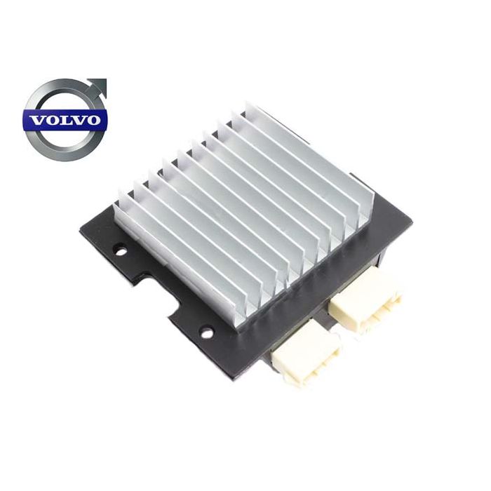

Al jaren problemen met de aanjager van mijn volvo 940 estate uit 1996. Hij kan het de hele dag doen maar vaak is het een aantal keren raak dat hij niets doet en ook niet in standje 5. Gebeld met Schmidt en die zijn er van overtuigd dat het de kachelweersstand is die de problemen geeft. Vervangen dus maar nu blijkt die nieuw niet meer te leveren zijn en gwerkende gebruikte heeft hij ook niet. Mijn garage in de Hoeksche Waard kan er ook niet aan komen. Inmiddels heb ik wel een mogelijk adres met gebruikten maar ik ben het inmiddels behoorlijk zat. Wanneer je ontwaseming nodig hebt is er in de regel een probleem.
Zie hebben als mogelijke oplossing gewoon een stand kiezen , bijvoorbeeld 3 of 4 en doorverbinden, dan heb je altijd airco en of kachel (ontwaseming) wanneer je die nodig hebt.
Mij lijkt dat een prima oplossing en ik denk aan stand 3.
Wat vinden jullie?

Bedoel je deze?
Ik weet vrij zeker dat bijvoorbeeld Timen Smit deze ook wel heeft
www.estateservices.nl/kachelweerstand-740-940-ecc-volvo.html

heb ik gebruikte liggen. Eigenlijk alle gangbare onderdelen van de 940.

Jazeker , dit is hem en gelukkig nu vervangen.
