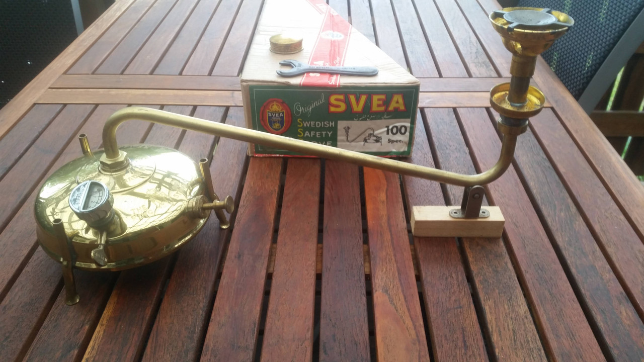

Met Postimage.org gaat het moeiteloos, bestand kiezen, direkte link kopieren en plakken in de afbeeldings popup hier.
Zoals deze:
<img alt="" src=" i.postimg.cc/9QjBPj3w/Svea100.jpg " />
Geen moeilijk gedoe meer, een kind kan de was doen.
