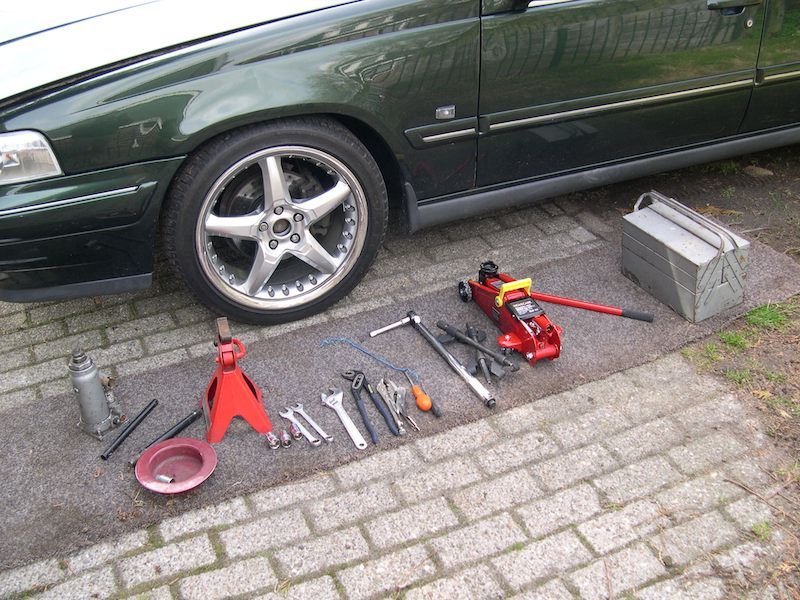

Stap 1 Voorbereiden (niet alle gereedschap is nodig voor alleen demontage veerpoot)
<img src=" i1274.photobucket.com/albums/y435/DaDree...chap_zpsb3a0a2ce.jpg " alt="Gereedschap" width="800" height="600" />

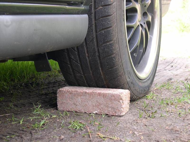

Stap 2 Blokkeren achterwielen
<img src=" i1274.photobucket.com/albums/y435/DaDree...eren_zps0b416db8.jpg " alt="Blokkeren" width="800" height="600" />

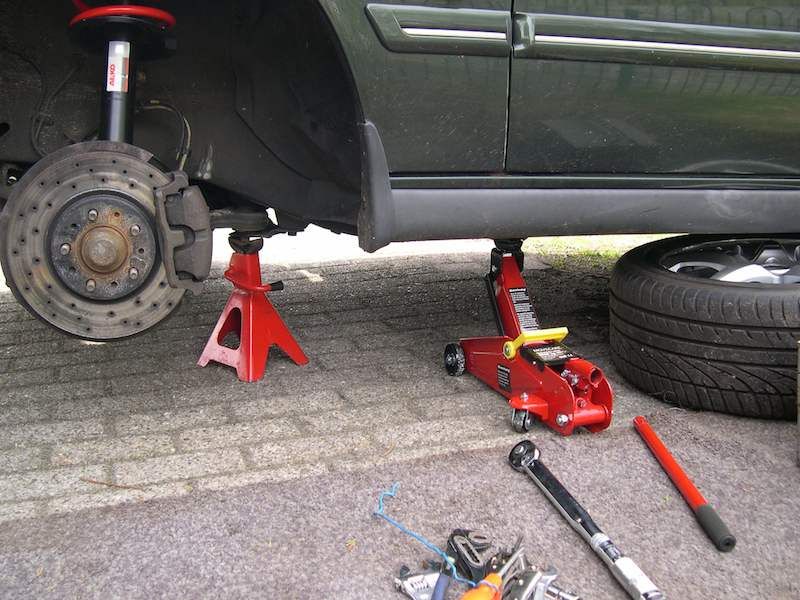

Stap 3 Voorwiel er af halen en (daarvoor) alles zo veilig mogelijk stutten
<img src=" i1274.photobucket.com/albums/y435/DaDree...eraf_zps23e11bf3.jpg " alt="Voorwiel eraf" width="800" height="600" />

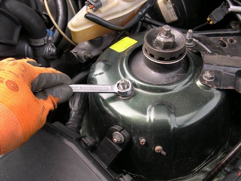

Stap 4 Gedeeltelijk losdraaien bovenste bevestigingspunten
<img src=" i1274.photobucket.com/albums/y435/DaDree...poot_zpsb7b59b32.jpg " alt="Loshalen" width="800" height="600" />

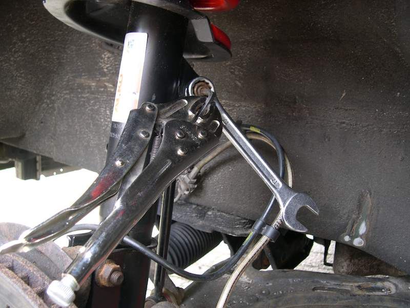

Stap 5 Bevestiging reactiestangetje, deze moet dus ook los
<img src=" i1274.photobucket.com/albums/y435/DaDree...etje_zpseaa859b1.jpg " alt="Reactiestangetje" width="800" height="600" />
Stap 6 Reactiestangetje losdraaien
<img src=" i1274.photobucket.com/albums/y435/DaDree...aien_zps1371a61e.jpg " alt="Reactiestangetje losdraaien" width="800" height="600" />

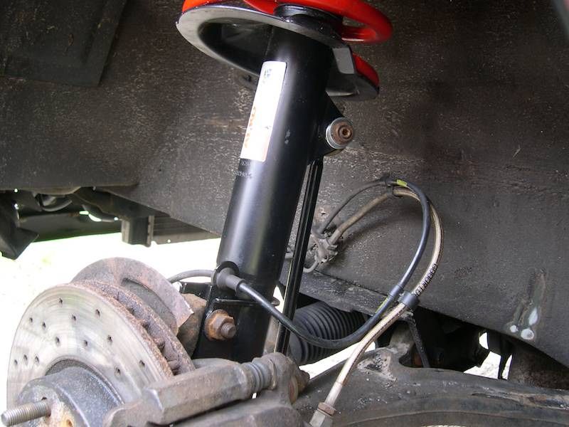

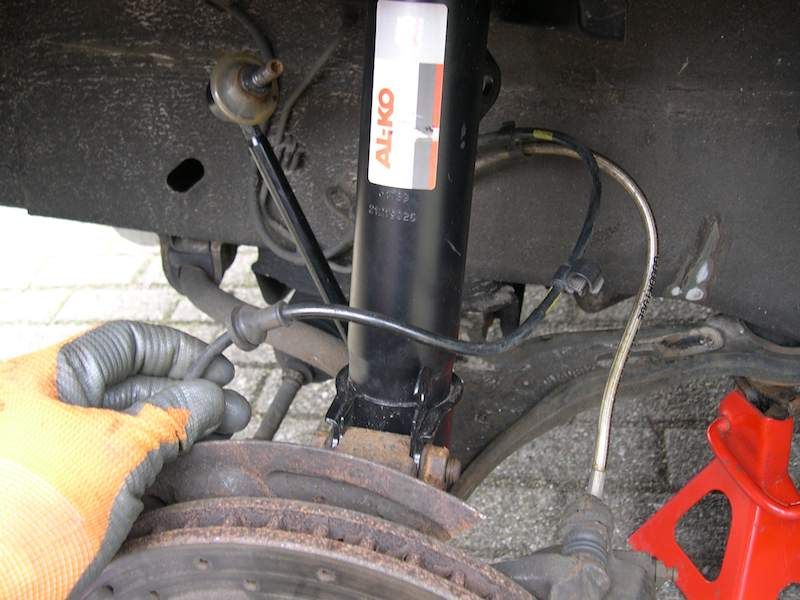

Stap 7 Kabel ABS-sensor 'uit de veerpoot haken'
<img src=" i1274.photobucket.com/albums/y435/DaDree...alen_zps2c143f12.jpg " alt="Kabel ABS 'uithaken'" width="800" height="600" />
8 Bovenste (en daarna onderste) bevestiging veerpoot-wielmontage loshalen. Let op: wielmontage (schijf, klauw, lager, enz) komt los; steunt nog op de draagarm, maar hangt ook aan de remslang. Ondersteunen dus!
<img src=" i1274.photobucket.com/albums/y435/DaDree...alen_zpsf737842b.jpg " alt="Loshalen" width="800" height="600" />

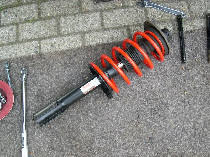

Stap 10 Veerpoot los!
<img src=" i1274.photobucket.com/albums/y435/DaDree...tlos_zps26d97d5b.jpg " alt="Veerpoot los!" width="800" height="600" />

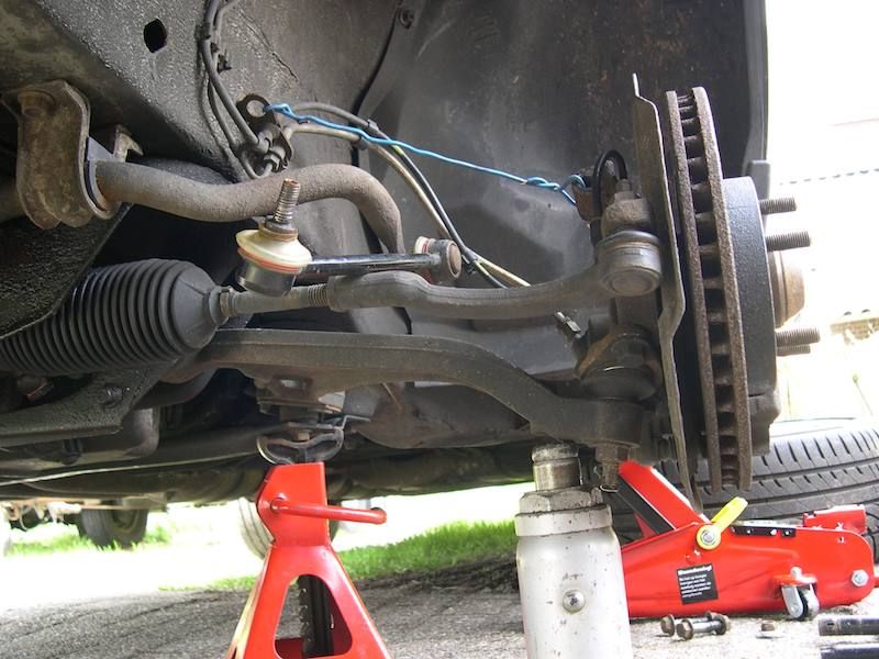

Stap 11 De boel tijdelijk op z'n plaats houden
<img src=" i1274.photobucket.com/albums/y435/DaDree...aats_zps2a828a3c.jpg " alt="Boel tijdelijk op z'n plaats" width="800" height="600" />

Gebruik je de potkrik ook om tegendruk te geven op de draagarm, of alleen voor passief ondersteunen zeg maar.
gr, Michiel
De potkrik gebruik ik als eerste om de draagarm iets omhoog te duwen zodat ik het reactiestangetje gemakkelijker kan losdraaien (ergens tussen ingeduwde en geheel ontspannen veer zit de positie dat de kop van het stangetje recht voor het gat van de veerpoot zit, als je begrijpt wat ik bedoel), en als tweede om de poot te ondersteunen bij losgehaalde en verwijderde veerpoot.
De bovenste twee bevestigingsmoeren die je in stap 4 gedeeltelijk losdraait, kun je overigens ook als stap 0 doen, als de auto nog op de grond staat. En als extra stap, hierboven niet vermeld, draai je ze helemaal los na losmaken van de bouten in stap 10. Dan hou je de veerpoot vast en draai je die twee er helemaal af (opletten dat ze niet naar beneden in je motorruimte vallen!!!), waarna je de losse veerpoot in je handen hebt.
