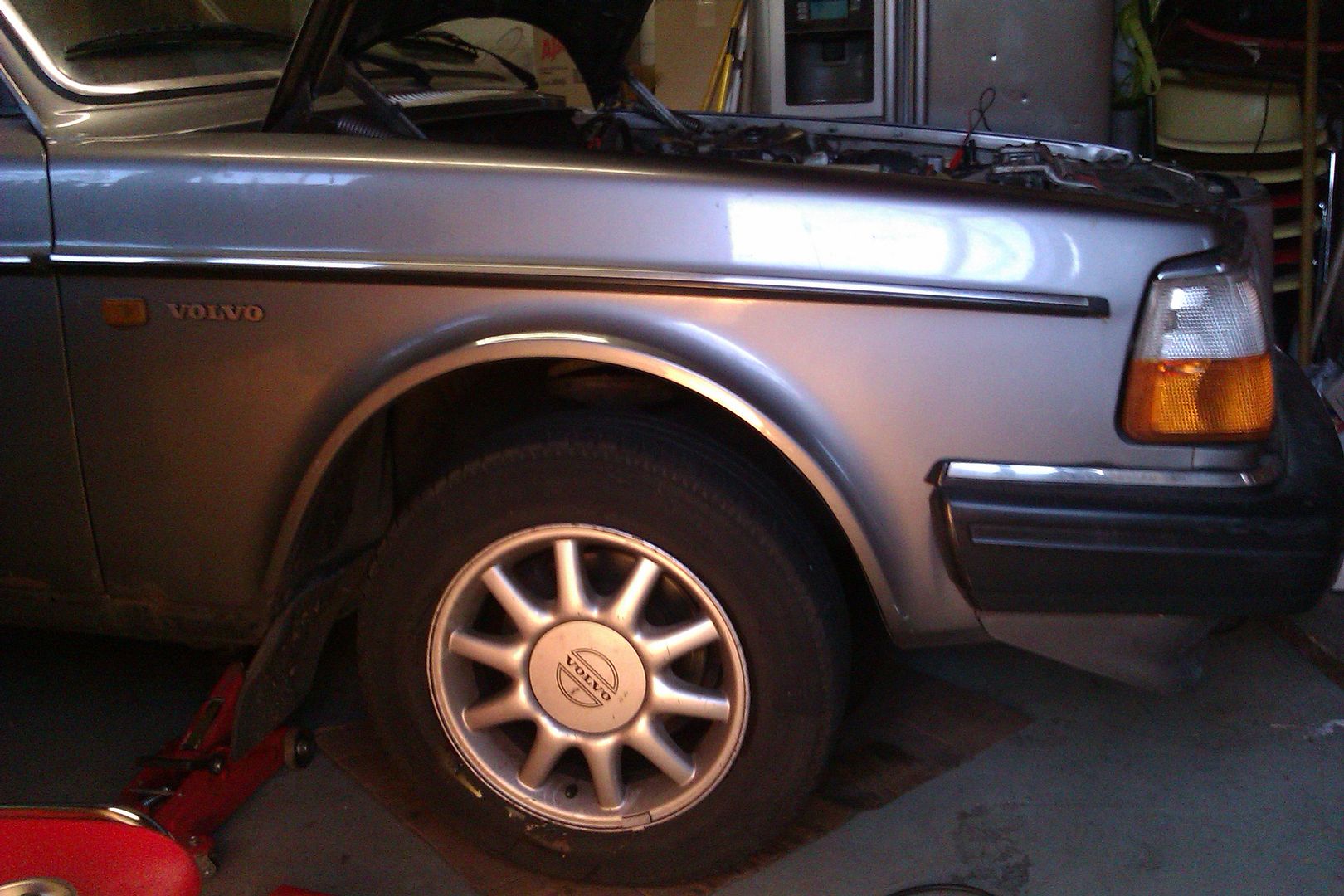

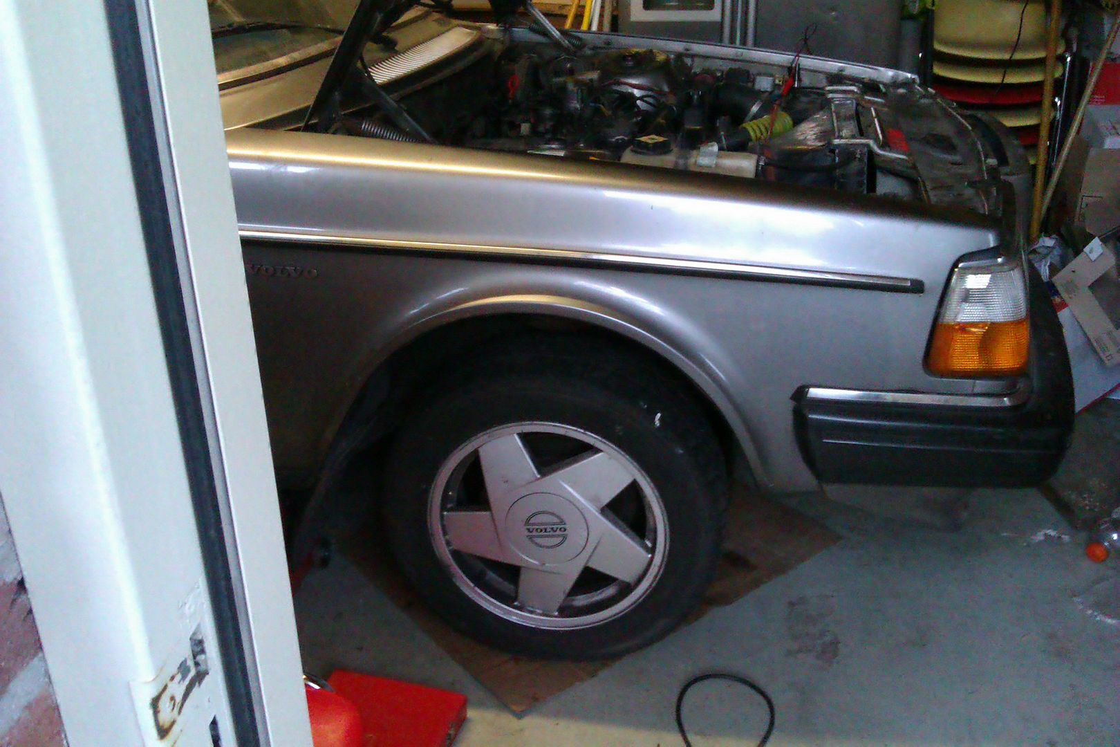

23-06-2014 16:58 #1406846
Beantwoord door V700 register in topic 15 inch 240 wielen passen
15 inch 240 wielen passen hoor.
5*108 en et 25
de 14 inch past niet altijd.
andersom gaat ook prima!
