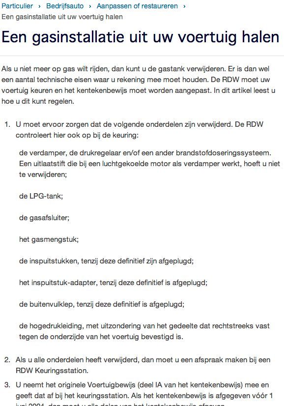

25-04-2013 10:46 #1385890
Beantwoord door V700 register in topic Van de RDW-site
Was net toevallig <a href="
www.rdw.nl/Particulier/Paginas/Een-gasin...n%20of%20restaureren
" target="_blank">hier op de site van de RDW, en daar staat er dit over:
<img src=" i1274.photobucket.com/albums/y435/DaDree...nRDW_zps859238cc.jpg " alt="LPG-uitbouw volgens RDW" title="LPG-uitbouw volgens RDW" width="578" height="826" />
Staat onder het kopje 'Aanpassen of restaureren', maar restaureren zal met de huidige regelgeving eerder 'afmelden' worden geloof ik...
