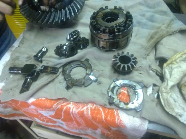

21-02-2013 17:20 #1381674
Beantwoord door V700 register in topic Als je een platensper hebt,
Als je een platensper hebt, willen de kruisassen daarin nogwel eens gebroken zijn. Komt niet vaak voor, maar is niet uit te sluiten.
Dit trof ik bij mij aan, maar heb er zo nooit mee gereden. Lijkt me in ieder geval wel iets dat bij het rijden hoorbaar is.
<img src=" i284.photobucket.com/albums/ll6/Project_...ras/080720123299.jpg " width="640" height="480" />
