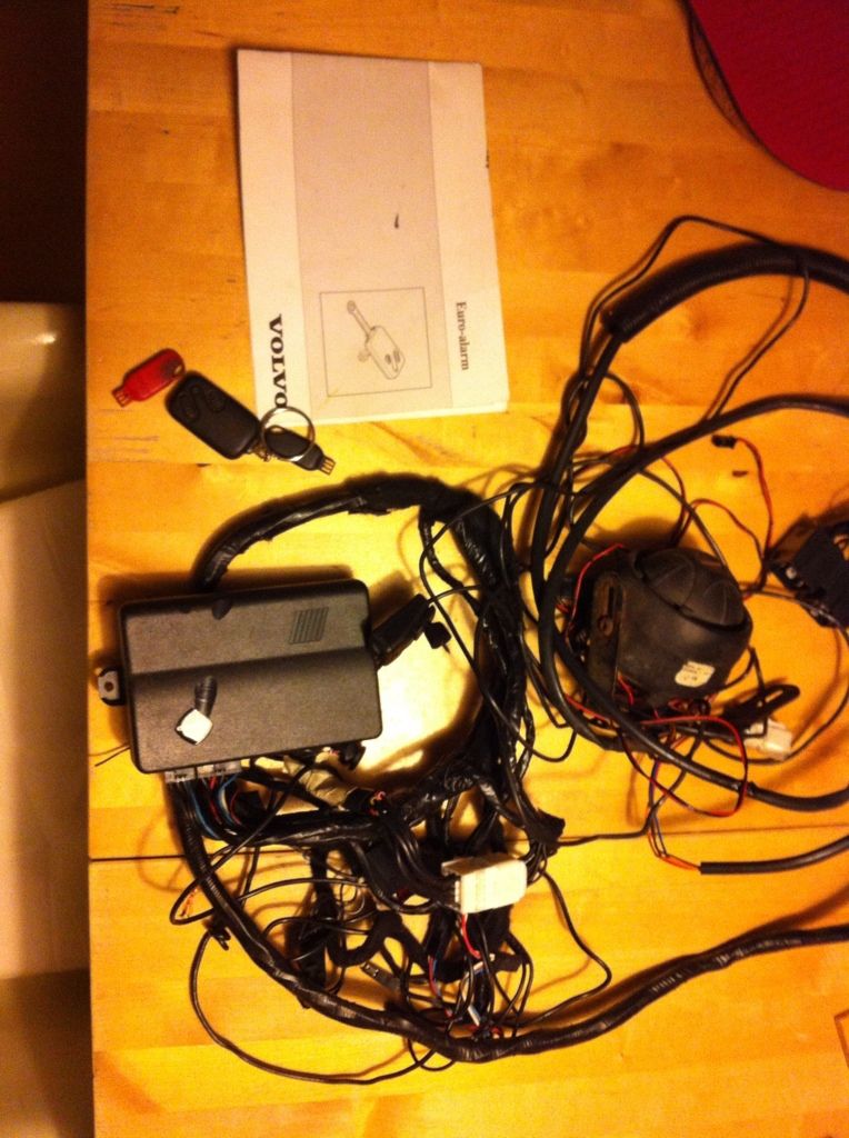

26-11-2012 15:58 #1374051 door Jerry Stam (GAST)
Beantwoord door Jerry Stam (GAST) in topic Geen euroalarm (toch)
Hij lijkt op deze, maar is toch net anders zo te zien
<img src=" i1094.photobucket.com/albums/i456/Jerry_...000006A60A66BE04.jpg " width="764" height="1024" />
  • Piet van der Plas
26-11-2012 18:32 #1374059 door Piet van der Plas
Beantwoord door Piet van der Plas in topic Voorbedraad/
Dit lijkt mij geen orgineel Volvo alarm.
Van welke maand is jouw 940? Vanaf modeljaar 97 zijn die 940's voorbedraad voor een Guard II alarm. Er zit dan een connector rechts van het handschoenenkastje.
Als je een Guard II module met bijpassende AB's hebt zou het een kwestie van module inpluggen en klaar moeten zijn. Dan zou de CV het automatisch ook moeten doen.
Wel nog even dat andere alarm er uit slopen natuurlijk
Piet

26-11-2012 18:33 #1374060 door Gerben Mol
Beantwoord door Gerben Mol in topic Re
Tenzij er geknipt en geplakt is in de Electra...
Dan kan het fout gaan als je niet eerst het oude systeem verwijderd en hem er gewoon bij plugt...
Groeten,
Gerben
26-11-2012 19:00 #1374061 door V700 register
Beantwoord door V700 register in topic 5 draads
Piet22 schreef : Dit lijkt mij geen orgineel Volvo alarm.
Piet
Ik heb in mij 940 ( 97 ) ook  een Guard II  gezet met AB.
Zat Guard I in.
Is inderdaad voorbedraad voor Guard II echter in de linker deur zat een 3 draads motortje en deze moet je dan wel vervangen voor een 5 draads motortje wil alles werken zoals het hoort.
