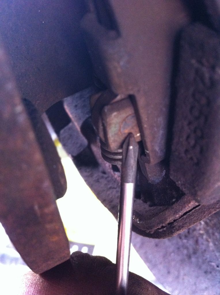

26-08-2012 13:17 #1366826
Beantwoord door V700 register in topic Palletje
Hoe krijg ik het busje die de kabel in de rem vast houdt er uit?
Betreft dus het ronde tonnetje welke in de wartel aan het einde van de kabel zit .
Deze dus
i160.photobucket.com/albums/t170/aandrie...0000039A1A25E381.jpg
Deze dus
26-08-2012 13:21 #1366827
Beantwoord door V700 register in topic Ok lijkt al gelukt :-)
Ok lijkt al gelukt
