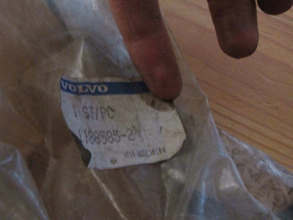

21-09-2012 09:35 #1368601
door Jerry Stam (GAST)
Beantwoord door Jerry Stam (GAST) in topic Nummer verstralerbeugel
Kwam toevallig op tradera een plaatje van de beugel tegen met het nummer erop
<img src=" i1094.photobucket.com/albums/i456/Jerry_...0000003577E2B4E2.jpg " />
