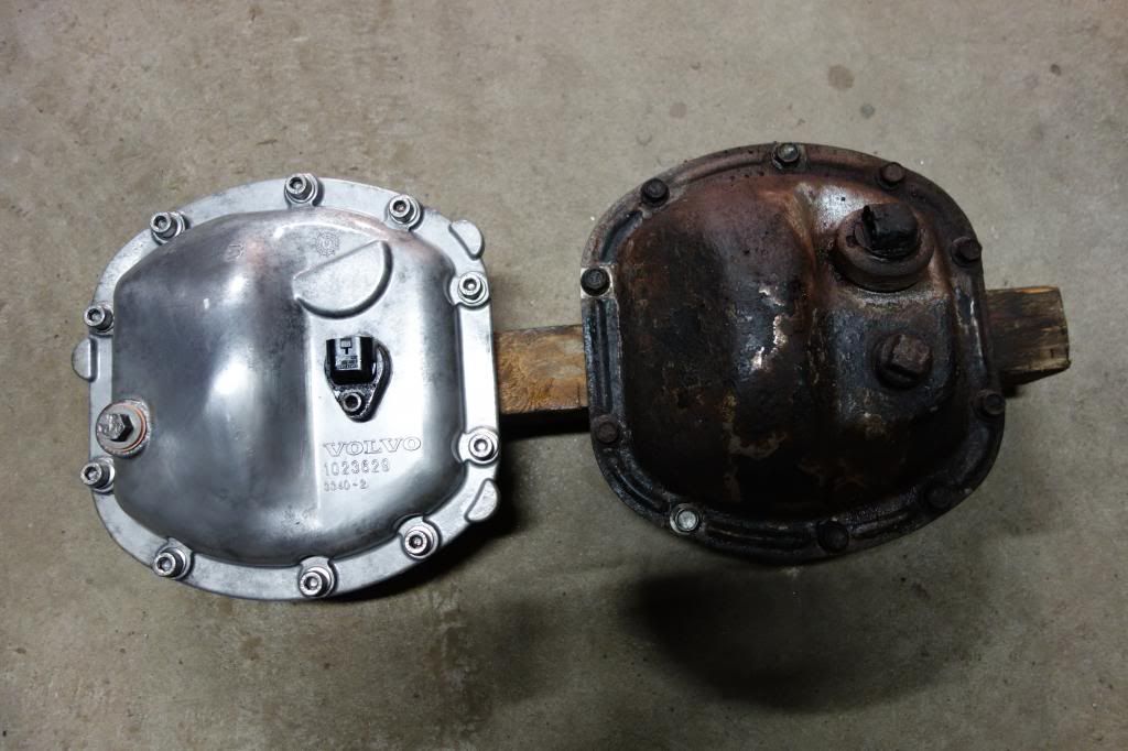

Ik zat met hetzelfde probleem.
Helaas kon ik geen sluitend antwoord vinden. Volgens Vadis waren de pakkingen voor het oud en nieuw type deksel hetzelfde, ook had ik van een 240sleutelaar begrepen dat de deksels zouden moeten passen, maar aangezien hij geen snelheidssignaal van de achteras gebruikte wist ik niet of de sensor wel zou werken. Dus toch maar geprobeerd;
Hier de verschillen:
Vulplus en sensor zitten op een hele andere plek, maar de plug zit evenhoog en de sensor werkt op hetzelfde pulswieltje (wel de nieuwe sensor gebruiken). Het stekkertje kan je blijven gebruiken, wel het oogje dat het kabeltje beschermd op een van de andere dekselboutjes terugzetten. Er zit ook een filtertje in de nieuw deksel, geinig. Verder is de rand van de deksel een stuk dikker, dus je hebt wel nieuwe/langere boutjes nodig, het bovenste bevestigings punt is extra dik dus dat boutje moet nog langer.
<img src=" i124.photobucket.com/albums/p32/dopdedou...2996_zps2cf9d5ac.jpg " alt="diff deksels oud nieuw" title="dop deksels buiten" width="1024" height="682" />
<img src=" i124.photobucket.com/albums/p32/dopdedou...2981_zps83d9bda3.jpg " alt="Differentieel deksels oud nieuw" title="dop deksels binnenkant" width="1024" height="682" />
