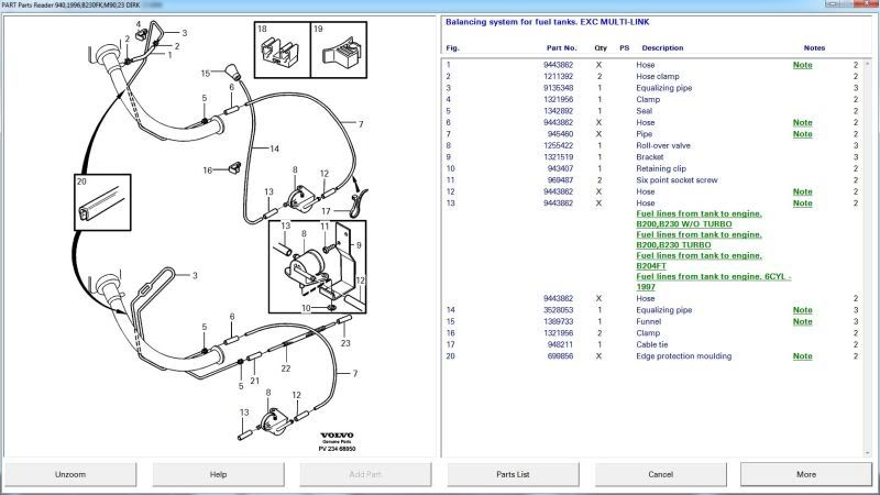

19-12-2010 19:48 #1298385
Beantwoord door V700 register in topic Ontluchting
Dirk, bedankt voor je reactie. Waar zit die tankontluchting precies?
groet Thijs
groet Thijs
19-12-2010 19:57 #1298386
Beantwoord door V700 register in topic Deze ?
