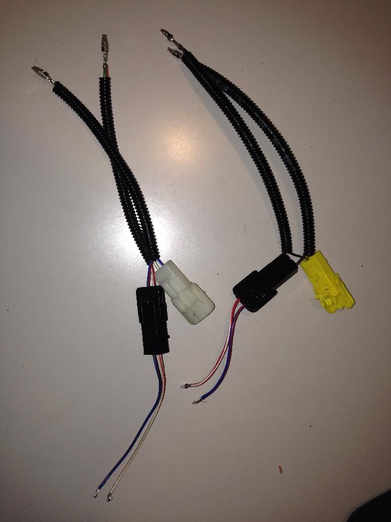

Met wat hulp van een sloop 945 onderstaande adapter gemaakt.
Morgen maar eens zien of bij mij de instapverlichting ook gaat werken
<img src=" i1094.photobucket.com/albums/i456/Jerry_...BA82_zpsvpfs6n2c.jpg " width="768" height="1024" />
