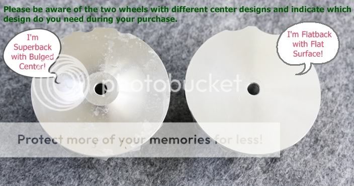

Weet je ook wat technisch het verschil is tussen een flatback en een superback ?
10-08-2009 12:33 #1243894 door V700 register
Beantwoord door V700 register in topic Denk het.
henk 940LPT schreef : Weet je ook wat technisch het verschil is tussen een flatback en een superback ?
Ja, ik denk het wel, afhankelijk van je vraag.Bij een flatback heeft het complressorwiel een platte achterkant, bij een superback niet.
<a href="javascript:void(0);" title="Click to zoom out."> <img src=" i470.photobucket.com/albums/rr70/nickel_...Whe.jpg?t=1249900260 " border="0" alt="ComparisonofSuperbackandFlatbackWhe.jpg Superback & Flatback image by nickel_sport" />
De superback heeft een bult in het midden, die er (en nu zal JanV me waarschijnlijk moeten corrigeren) waarschijnlijk voor zorgt dat er een betere flow plaatsvind.Als dit in de behuizing al zit, heb je een flatback nodig, als je behuizing dit niet heeft heb je een superback nodig, denk ik.
Ik vermoed dat het duidelijk wordt, als ie open op tafel ligt....;-)
