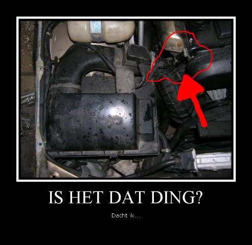

Wel is het een verwarmingselementje. Er komt gewoon altijd 12V op te staan. Als het tenminste om onderstaand omcirkeld ding gaat.
Ok het is geen B230FK, maar zou ongeveer hetzelfde moeten zijn.
<img src=" i284.photobucket.com/albums/ll6/Project_...issel/P7073112-1.jpg " width="493" height="480" />
Dat is in ieder geval een verwarmingselementje, dat aan het eind van de slang van de carterventilatie zit.
Groet,
Philip
Groet,
Philip

<img src=" i284.photobucket.com/albums/ll6/Project_82/Overig/49.gif " width="392" height="46" />
Ik denk dat het niet om de LMM gaat.. maar een foto zou een en ander verduidelijken
Groet,
Philip
Groet,
