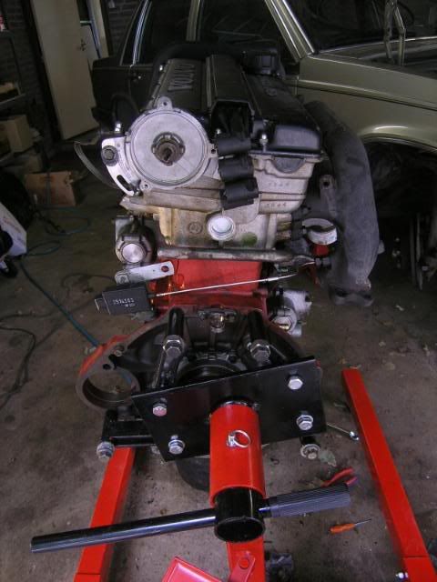

Beantwoord door V700 register in topic Hier volgen er alvast 2, ik
Hier volgen er alvast 2, ik maak nog wel een betere van het geheel... had ik zelf nog niet gedaan.
Vadis is hier misschien ook handig voor, maar ik weet niet precis hoe herkenbaar een tekeningetje zal zijn als je onder de wagen ligt
<img src=" i284.photobucket.com/albums/ll6/Project_...rwissel/P7100015.jpg " width="640" height="480" />
<img src=" i284.photobucket.com/albums/ll6/Project_...rwissel/P7100014.jpg " width="480" height="640" />
