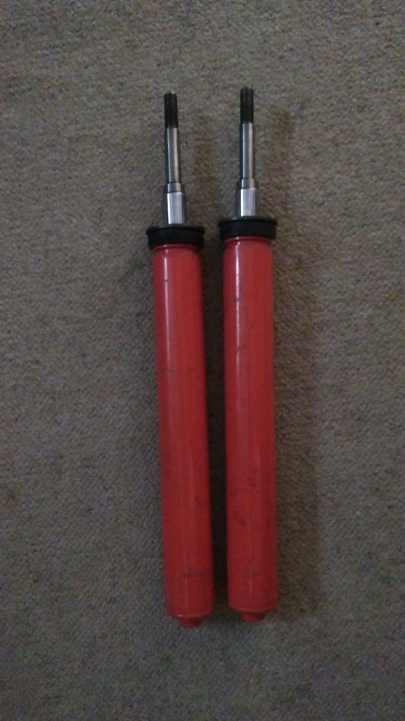

Ik heb rode Koni voor schokdempers kunnen vinden:woei:voor mijn 360 GLE (was een tijdje zoeken)
Achter heb ik heb ik de rode Koni nu 3/4 open staan wat ik zelf nogal stug vind. Dus wil deze een hele slag gaan open draaien.
Moet dit dan voor ook gebeuren?
Heb er 2,5 cm verlagingsveren van Born Built Beauties bij besteld.
Ik wel graag comfortabel rijden 90% snelweg.
Iemand ervaring mee, ik hoor het graag.
('k heb "het rode koni tropic" al door gespit)

3/4 van 1 slag of 3/4 van het stelbereik?
voor 90% snelweg is een setting halverwege het stelbereik vaak wel ok, achter een haartje stugger als voor (meer controle over het rollen van de auto)

Ik heb ze voor en achter een hele slag (360 graden) opengedraaid. Met 2,5 cm verlaging en caravanveren. Met name vóór is het iets slapper geveerd dan bij mijn vorige 360 met standaard gasveren en nieuwe OEM veren. Ik rij ook 90% snelweg. Ik ben er prima tevreden mee. Hele fijne wagen!

Dank voor de antwoorden heb nu goede indicatie.
Heb ze achter 3/4 slag open staan.
Achter is vrij snel nog te demonteren en bij te stellen voor kost het wat meer uitbouw tijd vandaar dat ik om een indicatie vraag.
Ben nog aan het bedenken of ik de schokdempers achter vervang voor load adjusters of caravan veren er onder zet.

Check ook even de optie van Poetswouter.
Caravanveren kan ik aanraden: veel meer stabiliteit, ook bij rechtuit rijden.

De caravan veren heb ik al liggen, dus denk dat ik die dan eerst monteer. Nu is de vering iig te slap. Bij een volle lpg tank is de auto een stuk lager achter dan voor. Zie dat wouter zijn enigen load adjusters had gemaakt wel vet.

Heb de koni's voor gemonteerd 1.25 slag open van dicht, ik ben tevreden over afstelling.
