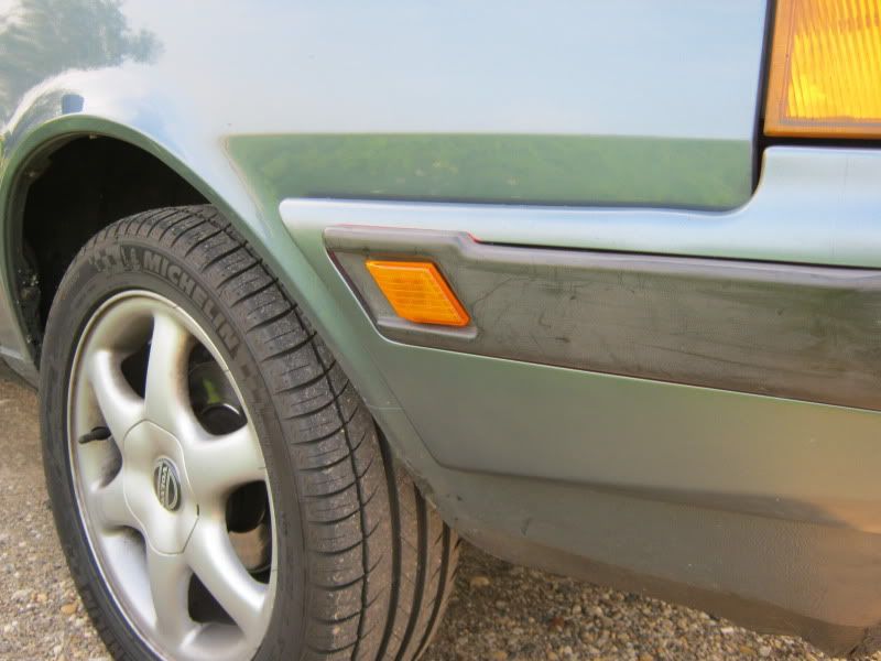

@ Bart, ik ga er wel mee aan de slag, want na vele rubbers en ophangingsdelen vervangen te hebben, uitlijnen, weer balanceren, ben ik nog steeds niet 100% tevreden. Ik merk wel enorm verschil tussen 13" standaard maat en nu deze (zie foto) 15". Moet op bijvoorbeeld de Graafseweg in Nijmegen, vanaf Keizer Karelplein, met 2 handen stevig sturen. Is een rechte weg, maar vrachtwagens hebben de weg stuk gereden. Die sporen, en dan blijft mijn 360 zoeken. Niet fijn en niet comfortabel. Aan de andere kant rijdt het een heel stuk beter op rotondes, door de lagere wang. Alleen ik ben niet zo'n sportieve rijder.

Bart Manders;213754 schreef : ik heb op OZ velgen 195-35-15 en totaal geen last van spoorvorming. De 17 velgen komen er binnenkort weer onder met 205-35-17 en ook met die maat nooit problemen gehad.
Vaak wordt dat zoeken veroorzaakt door dat andere delen van de wielophanging niet helemaal fris meer zijn of dat de sporing verkeerd ingesteld is.ik ben voor mijn auto na overleg met een onderstelspecialist afgeweken van de standaard instelling. Is vaak n kwestie van testen en weer opnieuw instellen totdat t ideaal is. Ik besef me heel goed dat er slechts weinige zullen zijn die daarvoor de tyd voor vrij willen en kunnen maken.

Dat heeft geen nut. Het onderstel van mijn auto is op belangrijke onderdelen zo afwijkend van n standaardauto dat de meesten van ons er toch niets mee kunnen.
Het komt er op neer
dat ik 1mm meer toespoor heb dan normaal. Dat is dan wel met een spoorbreedte op de vooras die 3,6 cm groter is en 3,9 " negatief camber,4 cm verlaging,dichtgedraaide rode koni's,alle ophangings rubbers vervangen door PU en alle stuur- en fusee kogels nieuw ......
Zoals gezegd....aan die waardes heb je nix maar je wilde het graag weten. Als je nog wat te lachen hebt..........:f:lol:
