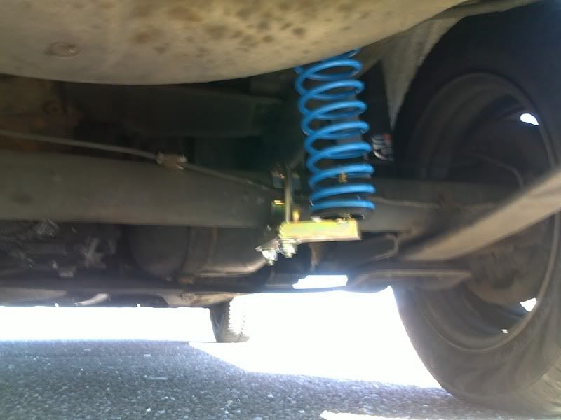

Ik kan je sowieso aanraden de achterdempers te vervangen. Is een klusje van niks en je weggedrag gaat enorm vooruit. Laatst nog een setje koni's voor 50 euro op de kop getikt, dus voor het geld hoef je het ook niet te laten. Overigens zou ik de voorzijde dan ook aanpakken, bijvoorbeeld op een sleuteldag.
Andere opties: extra stukje bladveer (zie 340T van Anjo, of caravanveren. Die laatste heb ik eronder, voor de gastank:

Dank voor de foto's en suggesties.
@ LucLuc: waar heb je die veren vandaan? Die jij hebt gemonteerd, hebben die en bepaald merk / typenummer?

Ik heb die caravanveren via clubleden gekocht. En ik heb de luxe twee setjes te hebben, maar dat laatste set komt onder m'n nog op te bouwen GLS. Je ziet ze nog wel eens te koop, ook gebruikt. Auto helt bijna niet meer over, alleen aan de voorkant nog, maar dat zal bij 360 meer zijn dan bij 340, vanwege het gewicht vd motor.
Zijn speciaal voor 300-serie. Auto aan de achterkant omhoog, of op een brug met draagarmen en je schroeft ze er zo onder. Zit goede handleiding bij. Ik heb nog een originele doos, van het merk MAD.
De bladveeroptie is mss nog beter, maar dat kan Anjo wel vertellen.
