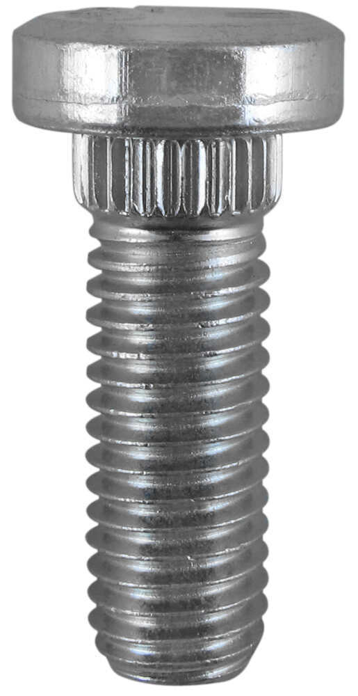

Waar even ter controle omdat jij over een tapeind praat: We hebben het toch beide over deze bouten? :

kleine spraakverwarring. maar jes we bedoelen hetzelfde, het grote verschil met nieuw is echter dat je nu niet opnieuw die splines erin hoeft te drukken,
ik zou alsnog eerst een moer op de donor-bout draaien voor je daar op gaat meppen, als hij vaster zit als normaal dan heb je toch echt eerst je draad genekt voor de bout los komt..

AvdAkker;160927 schreef : kleine spraakverwarring. maar jes we bedoelen hetzelfde, het grote verschil met nieuw is echter dat je nu niet opnieuw die splines erin hoeft te drukken,
Oh wacht, je bedoelde de donor bout, ja, spraakverwarring nr 2 ;) Dat is idd wel goed ja.
