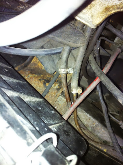

Wie kan mij vertellen hoeveel de tanken van een 360 qua injectie en carb zijn.
Zover ik kan zien heeft de carb 2 leidingen lopen naar de motor ruimte (een voor retour?) de leidingen lijken naar de bovenkant van de tank te lopen kan het niet helemaal goed zien aangezien ze wegvallen achter de schakelmechaniek en het carroserie op een gegeven moment. Wat voor aansluitingen zitten er nog op, is er een intank pomp het lijkt me wel een heel groot stuk om via de mechianishe pomp te komen (gezien de leiding naar de tank naar boven loopt)
Van mijn injectie tank weet ik dat er bij de bijrijderskant een gat zit waar het filter en de benzinepomp zit maar deze lijkt op de carb tank niet aanwezig correct?
ik heb al deze vragen aangezien ik een carb naar injectie aan het ombouwen ben en aan het bekijken ben wat de mogelijkheden met de huidige carb tank zijn

carburateur heeft geen retourleiding maar een stop op de toevoer
verder maar ??n (mechanische) pomp; zit op het onderblok. Geen pomp en/of filter in de tank aanwezig.

de B19A heeft inderdaad 1 aanvoerleiding en geen retour, B200K heeft een andere brandstofpomp (op dezelfde locatie op de motor) met een aanvoer en retourleiding
zoals gezegd geen intank pomp, de carburatie zadeltanks hebben de aansluitingen die de injectiemodellen wel hebben niet (aanvoer en retour brandstofpomp aan de rechter onderkant van de tank)

Dan houd het dus op zal de tank moeten wisselen, thanks
