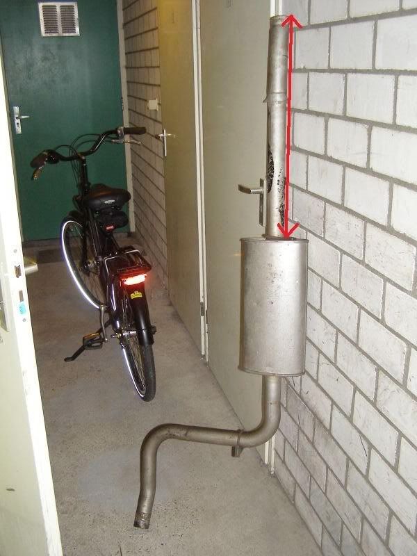

Zie de foto van mijn middendemper. Kan er iemand misschien zo vriendelijk zijn om bij zijn of haar auto te kijken wat de lengte is van het met de rode pijl aangegeven stuk? Mijn middendemper en verotte voorpijp zijn op een beunhaas manier aan elkaar geplaatst en nu ben ik dus benieuwd of ik aan alleen een nieuwe voorpijp genoeg heb, of dat ik ook de middendemper moet vervangen. Heeft er iemand trouwens een foto van een originele voorpijp en middendemper, liefst los van elkaar?

Ohja, betreft hier een injectieauto zonder kat...

he doeke heb even voor je gekeken op zolder
de lengte is dus 53cm
ps dit is geen orginele volvo uitlaat ,dit is een walker,maar lijkt me sterk dat de maatvoering ver uiteen loopt
groetjes ronald

Top! Bedankt Ronald. Ik zal morgen eens even meten, dan kan ik dat klereding eindelijk eens goed in orde maken!

Die van mij is ook 53 cm, dus schijnbaar nog zoals het hoort. Dat scheelt. Is trouwens ook een Walker.
