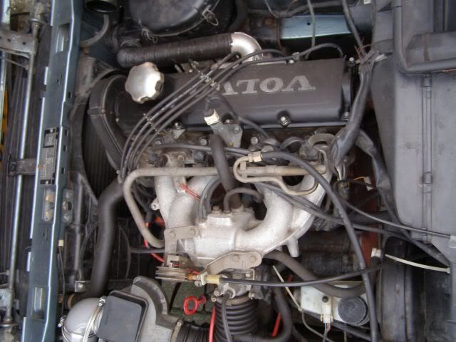

volvodieselaar;45622 schreef : voorop de distributiedeksel zit als t goed is n sticker met de motorcode...
Tja, maar die mist bij mij dus(de code). K heb wel een foto:
Heb geen katalysator, dus het is een B200E of EA

Een B200E want je hebt geen Pulsair (en ook geen EGR)

ik zie anders duidelijk een EGR aansluiting op het inlaatspruitstuk...

antiekeradio;45993 schreef : ik zie anders duidelijk een EGR aansluiting op het inlaatspruitstuk...
Ik ruik een leermoment...:yeah:
Wouter, vertel eens? Is het die afgedopte aansluiting recht achter het gasklephuis?
Ik heb even rood omcirkeld waar bij EGR de aansluiting op het inlaatspruitstuk zit, deze is hier m.i. niet aanwezig. Bij onze 360 heb ik deze afgesloten dmv een plaatje aluminilium.

excuus, Freerk heeft helemaal gelijk, ik zat 1 'verdieping' te laag te kijken.
wat ik aanzag voor EGR leiding is in werkelijkheid een rubberen slangetje!

g??n EGR dus :+

En de puls-air is misschien afgedopt bij het monteren van sportfilter?

Nee, heeft er helemaal niet ingezeten (voor zover ik weet)

Volgende vraag. Ik heb dus een B200e, maar waar zit de carterventilatie? Of is dat dat slangetje wat uitkomt in de dikke slang tussen lucht massa meter en gasklephuis?
