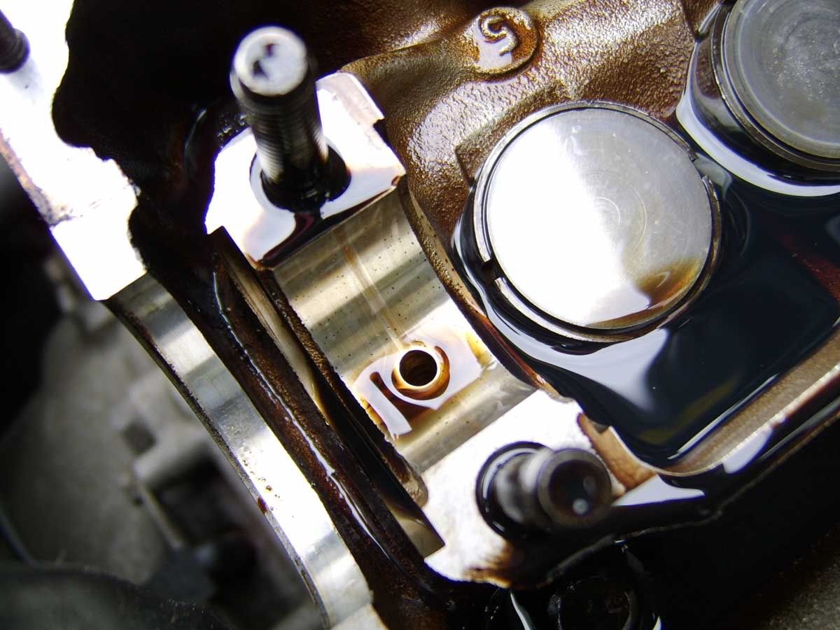

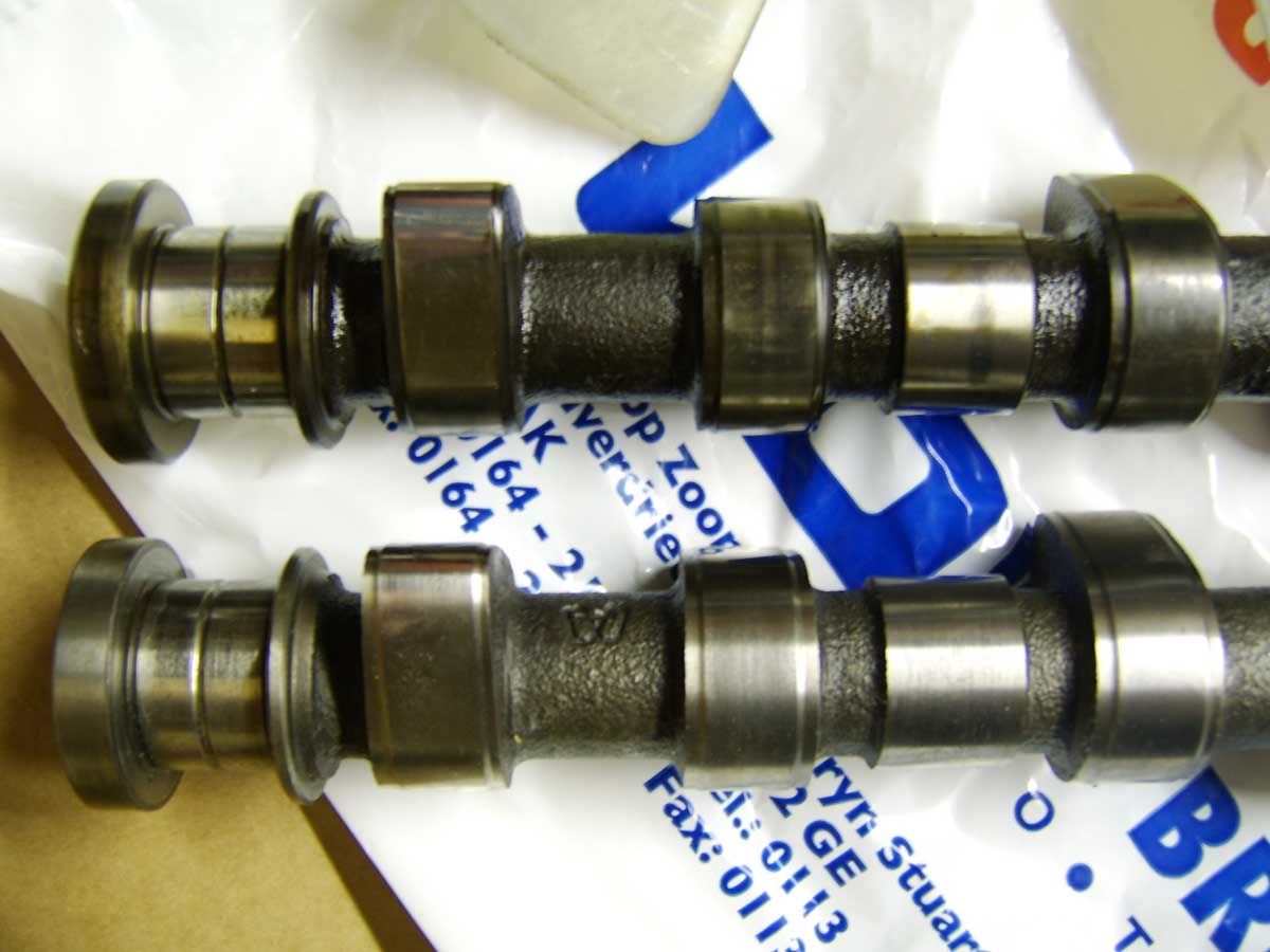

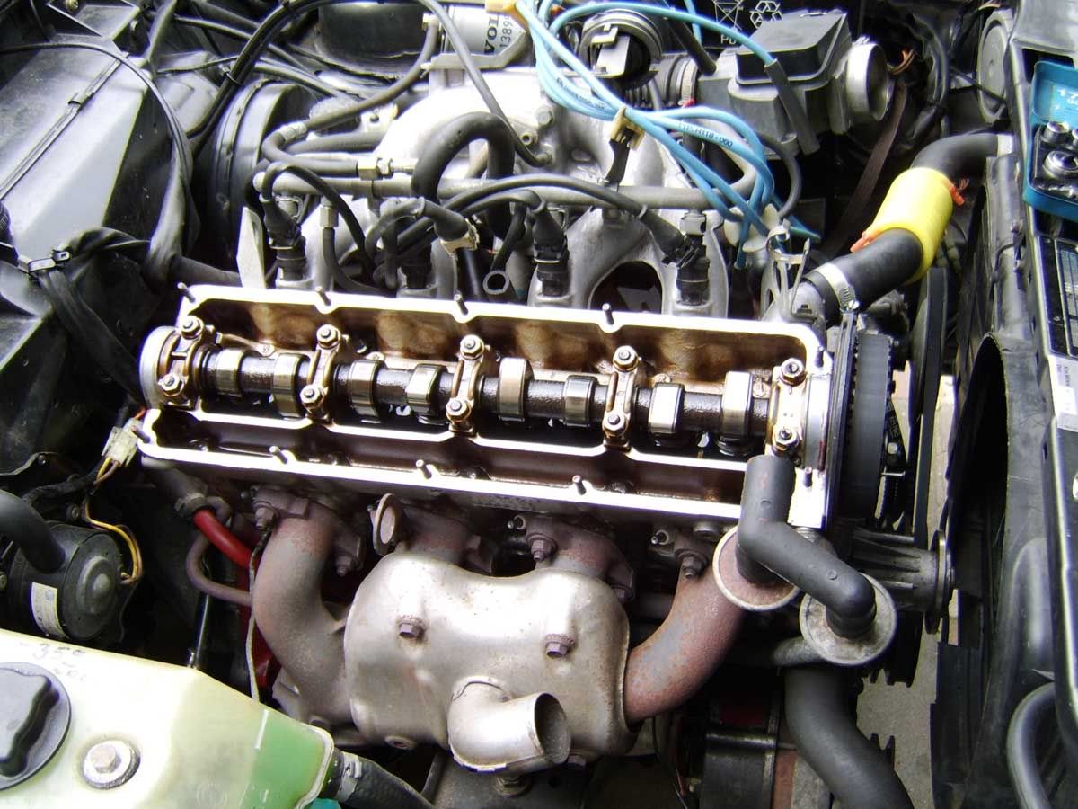

Ik ben gisteren en eergisteren bezig geweest met de nokkenas. Het klusje is zeer goed te doen. Het ging best snel, en ik merk tegenwoordig dat je met een hoop goed gereedschap echt heel makkelijk en vlot sleutelt!
De verwisseling van de as heeft tot zover nog geen voor- of nadelen opgebracht. Ik ben een stukje gaan rijden en de motor lijkt sneller te klimmen in de toeren. Ik heb hem nog niet hoger dan 4.500 toeren gehad. Een snelwegritje zal het uiwijzen.

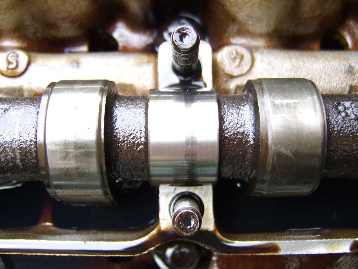

Wat ik wel opgemerkt heb is dat het geluid voortgebracht door de kleppen of nokkenas/cilinderkop lagering wel is gebleven. Het is wel anders van toon geworden dan eerst. Op de plaatjes hieronder is ook te zien daar de as en lagering lichte slijtageplekken vertoont. Dit voelde echter wel geheel glad aan. De K-as die gemonteerd is had deze plekken niet.

18-05-2006 16:14 #636427
Beantwoord door V300 register in topic Nokkenas vervangen AK
zo te zien is deze schade resultaat van een te lange vervangingstermijn van een oliefilter.
het ziet er naar uit dat via de olieboring wat scherpe deeltjes meegevoerd zijn, die op die plaats de lagering wat hebben aangetast.
de scherpe deeltjes moeten normaal door het oliefilter tegengehouden worden, maar het kan gebeuren dat door er te lang mee te blijven rijden het filter vol gaat zitten en de 'bypass klep' in werking komt. in dat geval gaat de olie wel door het filter, maar niet langs het filtermedium, en komt dus ongefilterd de lagers in.
- Thomas de Wit (GAST)
18-05-2006 17:14 #636428
door Thomas de Wit (GAST)
Beantwoord door Thomas de Wit (GAST) in topic Nokkenas vervangen AK
Ah kijk aan, dat zou inderdaad een goede verklaring kunnen zijn. Ik weet nu in ieder geval zeker dat de olie schoon is en het filter goed, daar hoef ik niet meer naar te kijken.

22-05-2006 10:05 #636430
waar tover je zo'n K nokkenas uit? Misschien leuk om eens in de gaten te houden op de sloop.

Van een B21ET zal ie wel niet komen...daar zit geloof ik een T nokkenas in.

Haha het was marktpaats inderdaad. Het was als grapje bedoeld...
Dit is de website:
hjem.get2net.dk/bengaard/newpage21.htm
De K-as komt dus uit een B23E en B19 sport. Redelijk zeldzaam zou je denken.
Dit is de website:
