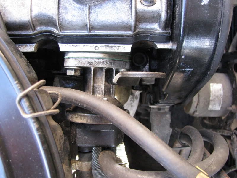

Deze klus is ook weer geklaard! Eigenlijk was het nog best makkelijk, 2 bouten los, pompje er af, pakkingen vervangen (eentje kwam er zo af, de andere zat er erg vast op en kon ik er enkel in kleine stukjes afgepeuterd krijgen), en de zaak weer terugschroeven.

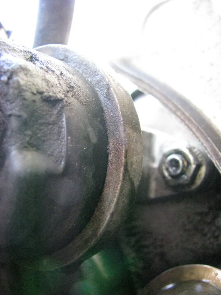

En het lekt vrolijk verder :grr: :cry2::snif:
Misschien was het dan toch niet de pakking van de brandstofpomp, maar de brandstofpomp z?lf. Maar dat kan eigenlijk weer niet, want dan zou hij brandstof moeten lekken...

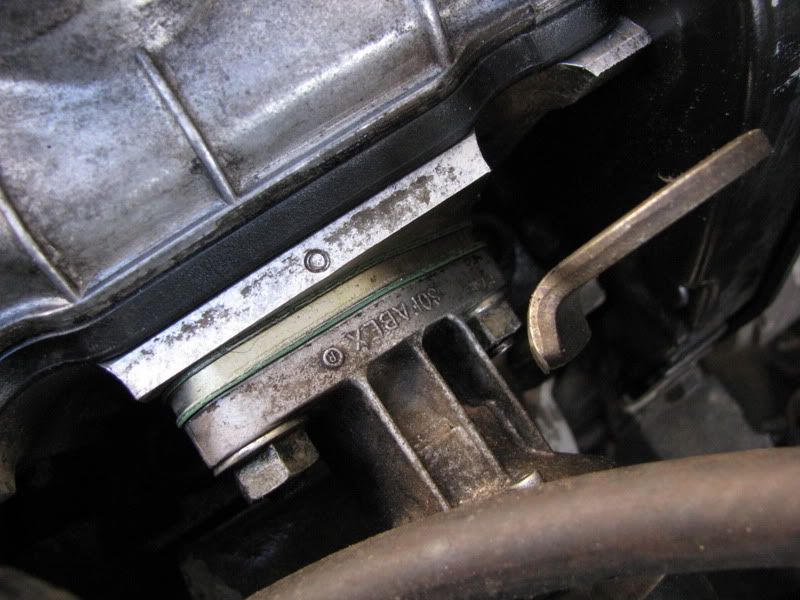

Van de week de kleppendekselpakking nog eens vervangen, maar ik vrees dat het dat niet is :hmmz2: Bij de voet van de carburateur zag ik namelijk ook wat olie, en tegen het blok ook (zie foto's)
Nieuwe groene pakkingen er tussen, en goed vast gedraaid:

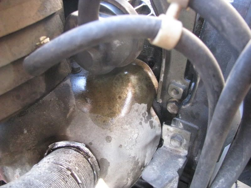

Het lekt opnieuw:

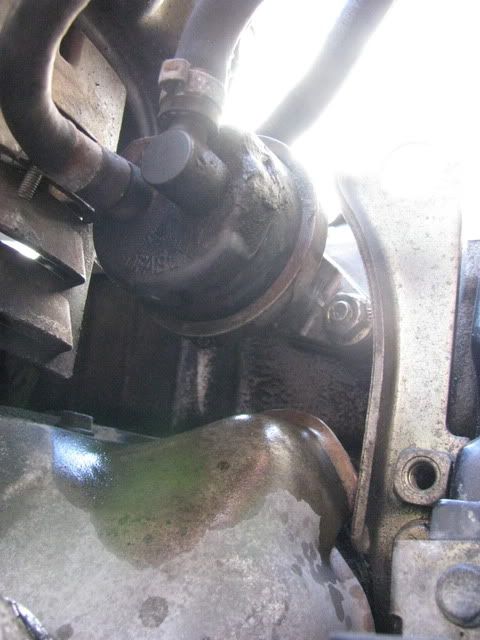

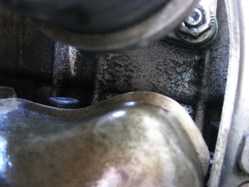

Hier, in het gat bij de pijl, zit ook olie:

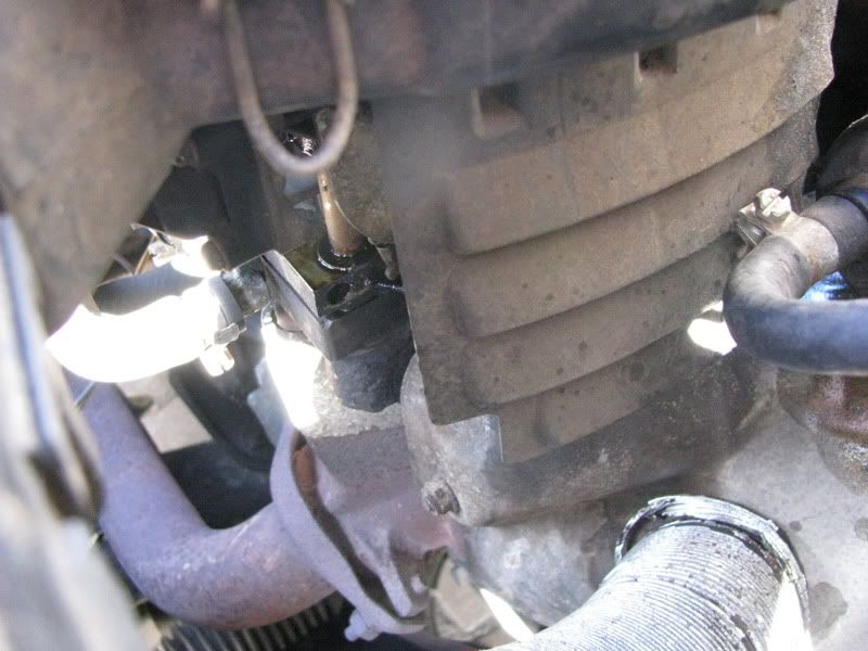

De brandstofpomp:
Bij de carburateurvoet lijkt ook olie te zitten. Normaal?
Waar ik voor vrees is dat of de pakking tussen de kop en het onderblok kapot is, of het blok of kop gescheurd met de vorst deze winter. Kan dit, of kan het ook wat anders zijn?

08-04-2012 11:44 #903400
Beantwoord door V300 register in topic Lekkage olie -> hoe heet het onderdeel?
Als het van het blok komt, hoe komt het dan ook op het hitteschildje? Dat zit er toch een eindje vanaf... zo lijkt.
De boel nog een beetje strakker vastzetten? Het lijkt namelijk wel weer precies van die pomp te komen (5e foto kun je het aardig zien)
08-04-2012 16:15 #903409
Dat hitteschildje zit er inderdaad een cm of 3 vanaf, en zo snel kruipt olie niet omhoog. Wat eventueel wel zou kunnen is dat de olie bij het veren of in een bocht of zo omhoog geslingerd wordt of zo :S
Het lijkt inderdaad echt van die pomp te komen. Misschien moet ik die er maar gewoon eens afhalen en goed schoonmaken of zo. Of misschien wisselen met een ander exemplaar van de sloop.
