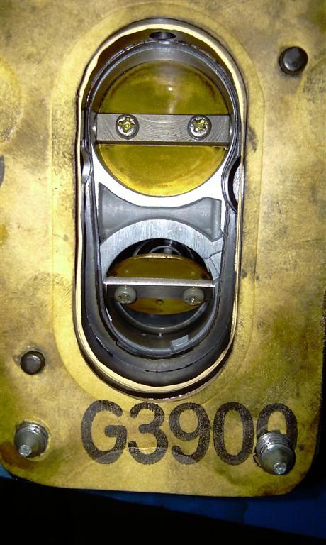

Nou, met hulp van Anjo snel een diagnose kunnen stellen:
Ik heb bij het vlakken van de voet de gasklep geraakt van de eerste trap. :crazy1:
Daarbij ontstaat nu een kleine opening bij de gasklep. Hierdoor zuigt ie valse lucht aan en krijg je m stationair niet goed afgesteld.:no:
Ik ben nu zover dat ik in ieder geval weet waar het in zit. Ik ga dus op zoek naar een donor carburateur met goede gasklep en stel dan ??n goede carburateur samen.
Wordt vervolgt.....
Wordt vervolgt.....

Ik heb al wel een donor carburateur gevonden. Die ga ik zo ophalen relatief hier in de buurt. Morgen maar weer een lekker dagje prutsen en hopen dat het dan goed is.

Nou de klus is weer geklaard.
Van de donor carburateur heb ik de voet gebruikt. Die gevlakt, membranen overgezet en schoongemaakt. De deksel heb ik van m'n eigen carburateur gebruikt. Daarna het hele zooitje gemonteerd en hoppa! Loopt nu mooi rustig, rond de 800 toeren. Geen schudden en schommelend toerental. Lijkt in eerste instantie dus goed. Morgen maar eens een extra testritje maken.
Hopen dat het verbruik na al de inspanningen omlaag gaat. Daar was het vooral om te doen.
