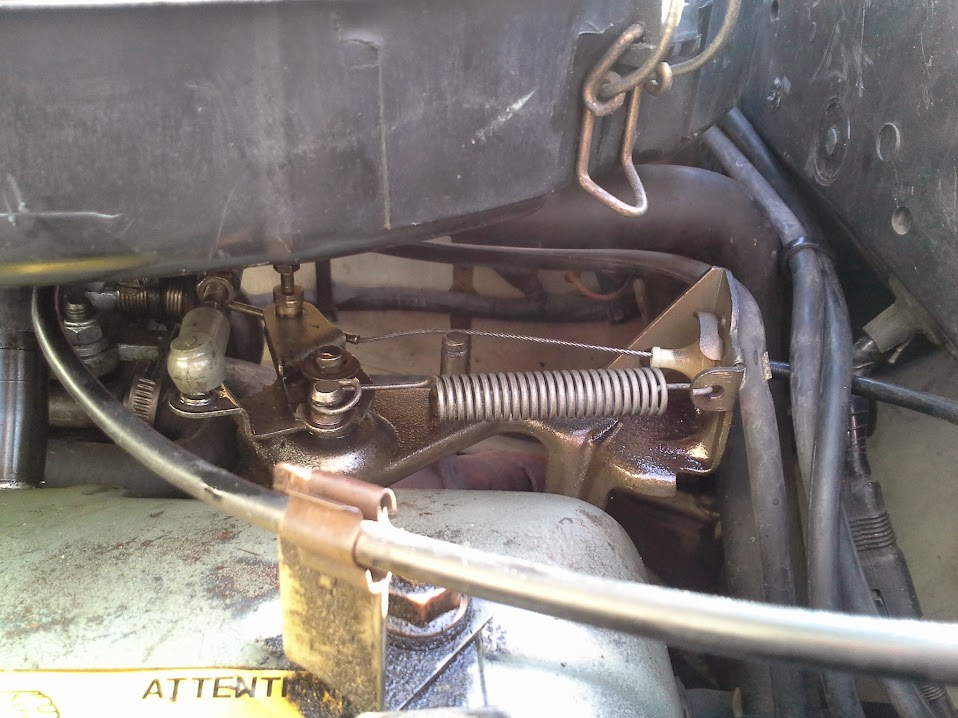

Anno ik heb de kunststof kopjes los gehaald, kon de hendel aan de carburateur soepel bewegen, geen stroef punt oid. Het viel me op dat de gaskabel niet strak stond toen de kunststof kopjes er nog op zaten, hoort dat? Nu heb je iets speling als je het pedaal indrukt. Ik gooi zo ff een foto online.
07-03-2015 12:08 #956444 door V300 register
Beantwoord door V300 register in topic Problemen met gaskabel/mechanisme?
Voila, ik zie ook dat er al een keer aan de veer is gebogen, zal de rek eruit zijn waardoor hij hem soms niet helemaal dichttrekt? Bedenk me net dat die speling op de gaskabel niet veel uitmaakt.
07-03-2015 12:52 #956446 door V300 register
Check even of de kabel niet aan de verkeerde kant van dat nokje zit (op de foto precies in het midden). Anders even iets strakker zetten.
07-03-2015 14:22 #956448 door V300 register
Even de foto vergroot erin gezet, had het adres van de thumbnail gekopieerd. Het kabeltje loopt er bovenlangs, dus als je voor de auto staat links.

Lucluc;235511 schreef : Check even of de kabel niet aan de verkeerde kant van dat nokje zit (op de foto precies in het midden). Anders even iets strakker zetten.
Begin met het smeren van de gaskabel en het opnieuw afstellen. Dat kan wel even soelaas bieden. Voor het smeren de gaskabel er het beste even uit kan nemen. Dit biedt ook de mogelijkheid om slijtage aan de uiteinden van de kabel te ontdekken of aan de staaldraad zelf. Net zoals bij een handrem of versnellingskabel van een fiets kan ook deze kabel door slijtage blijven hangen. Mocht dit allemaal niet het geval zijn dan toch nog een nadere inspectie van de carburateur. Met name het mechanisme met het veertje, waaraan een asje (deze kan slijtage hebben).
25-03-2015 11:10 #956698 door V300 register
Opgelost, de veer die het gasmechanisme terugtrekt heb ik strakker gezet.
