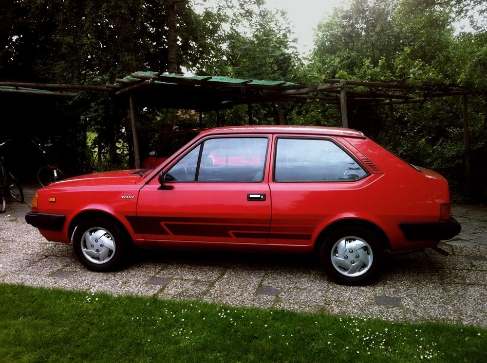

Ik zal me even voorstellen! Ik ben Wouter en sinds april ben ik eigenaar van deze Junior (1983, CVT, 1.4) . Na wat bekende problemen (emvk vooral) doet nu het volgende probleem zich aan.
Bij de auto hoor ik een raar rammelend geluid als ik van een hogere snelheid naar een lagere ga. In het begin bleef het bij rammelen maar nu schudt de auto behoorlijk als je van 80 naar stationair gaat. Volgens mij is dit de aandrijfas, is daar iets aan te doen? Zou iemand mij daar tegen een goeie fles whiskey mee willen helpen? Of is er in de zeer nabije toekomst een sleuteldag? Verder zou ik ook de olie van de CVT willen vervangen. Ook daar zou ik als sleutelbeginneling wel hulp bij kunnen gebruiken![:) :)]()

Bakolie vervangen is niet zo moeilijk. Grote cardanspuit, en dan spuit je hem gewoon vol met olie. Gl5 80w90 erin klaar is kees. De onderste dop is om het eruit te laten lopen en de bovenste om het te vullen. Voor 0.55 liter achter 1.35. Raar rammeld geluid? Heb je wel eens na je riemen gekeken?

Suggestie: wieldoppen eraf
Zo te zien zitten er nog mooie standaard velgjes onder!

mmm dat moet wel lukken denk ik. de riemen, van de cvt bedoej je dan denk ik?, die zijn net vervangen maar misschien hebben ze speling dat weet ik niet, ik heb ze zelf nooit gezien...

ja inderdaad die velgen zijn super lelijk, die moeten er af

Het probleem wat jij beschrijft klinkt als riemen, zeker als je er pas iets mee gedaan hebt. Even kijken kan geen kwaad. Verkeerde montage (maar dan echt superverkeerd) kan ook leiden tot riemen die je weg kunt gooien binnen no time. Heb je assteuntjes of bruggen? Bij Cranenbroek heb je goedkope bruggen. Rijd je auto erop, en even de kap eronder uit draaien, moet je toch als je bakolie wilt vervangen.
